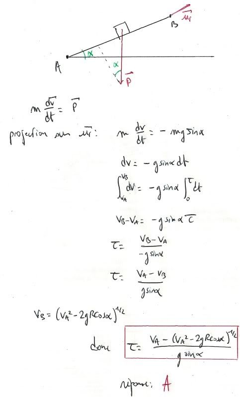

j'ai fais une simple application du PFD au solide soumis uniquement à son poids, la vitesse et le temps étant deux variables indépendantes :
Feel free to correct me :pekin:

LcDz2 a écrit :Salut,
Psst, et la réaction du support ??? :) Ton PFD est faux, même si ensuite la projection sur Ur fait que le reste du calcul est juste ;)
Ouch Julian tu me l'a met profond là :boxe2: ! Non c'est vrai j'ai pas été rigoreux dans mon explication dans la mesure ou en effet la réaction n'a pas de rôle prépondérant ici, on va dire que les réponses qui étaient proposées m'ont directement fait pensé que seul P intervenait (appelons ça le syndrome de la cible, n'est-ce-pas :P ) . Bon allé, je rectifie : pas de frottements donc réaction du support perpendiculaire donc 0 en projection sur Ur. Merci de me l'avoir fait remarquer :pekin:
sebast1 a écrit :la vitesse et le temps indépendants ?
tu fumes quoi ?
Non j'ai pas fumé, je me suis juste mal exprimé en voulant dire que la vitesse n'était pas une fonction du temps ici. (enfin je veux dire y pas de t dans Va et Vb ...) :D Mais en fait je crois qu'on s'en fou, tu peux oublier cette phrase qui finalement n'a pas beaucouo de sens en effet ! ;)
