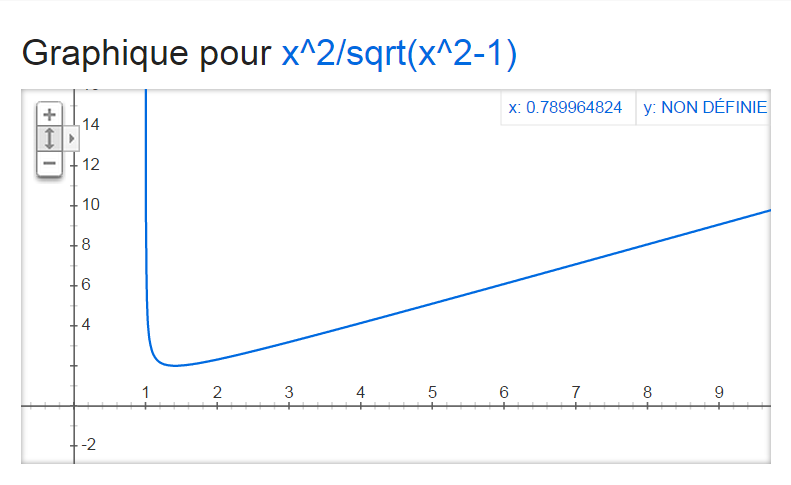

Vz*T évolue en n²/sqrt(n²-1)
Est-ce que cette fonction a la bonne tête ? Oui tout à fait :
Ca diverge de chaque côté et on a bien un minimum
Ou est-il ? je vous laisse faire le calcul si ça vous amuse, c'est n=sqrt(2)
Ensuite, phi=arccos(1/n), donc ça fait bien phi=45° :D

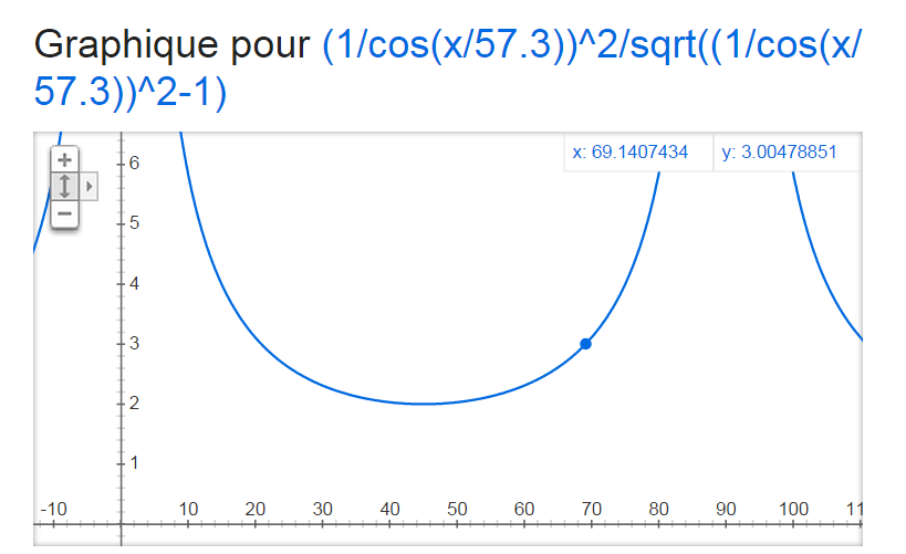

Pour terminer le graphe en fonction de l'inclinaison :
Pour 20° et 70° vous perdez moins que 50% de plus que le minimum théorique.

En résumé : 45°
