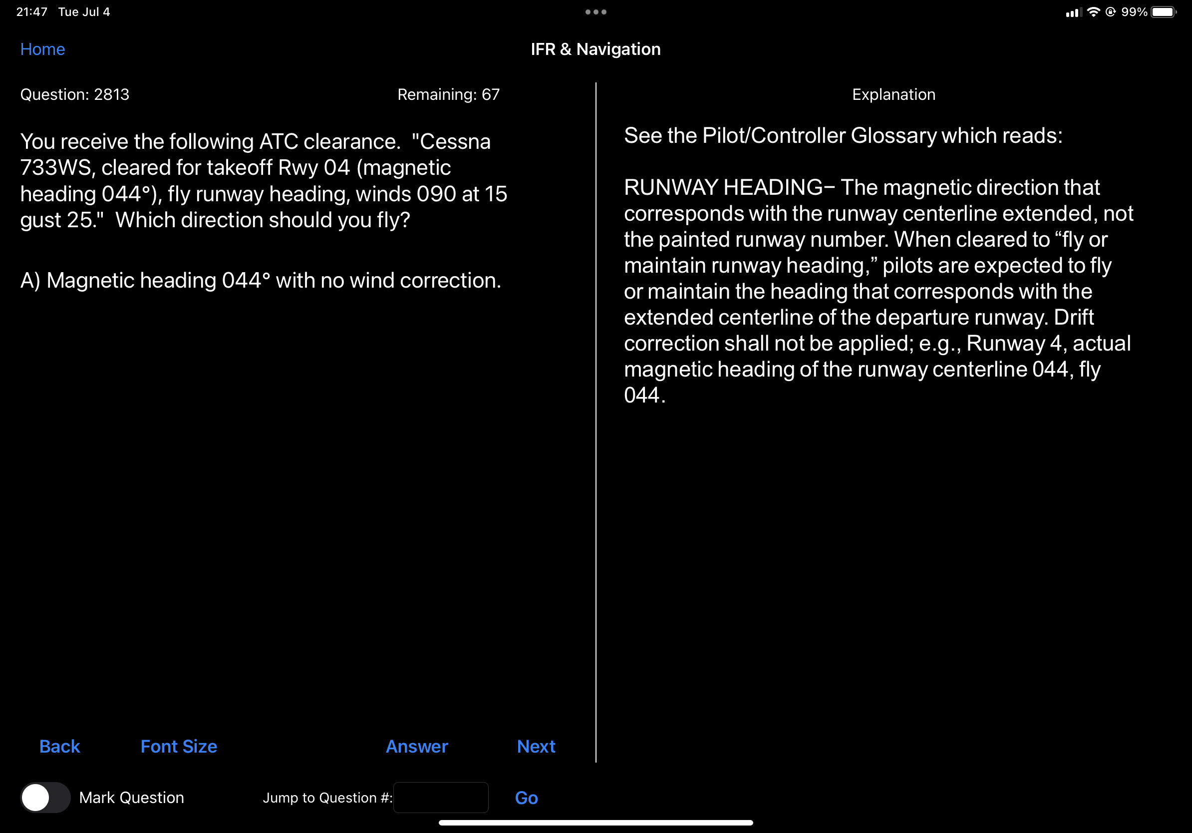

Re: Vectoring approche IFR
Je prépare l'IFP et ce soir j'avais ca comme question
US c'est 100% clair, surtout qu'ils autorisent des décollages simultanés sur piste parallèles avec un guidage radar et séparation appliquée depuis le sol
En Europe ou en France, j'ai un doute, je pense une clairance "maintain runway heading" par ATC sans "qualif radar" (TWR ADV ou TWR ADI) sur un aéroport équipé "radar de visualisation" ou sans radar est un peu surprenante?
Sur un terrain équipé "radar de guidage" avec ATC qualifié pour guidage radar, je pense c'est possible de donner un guidage radar en décollage? mais bon en attendant une confirmation, je reste sur l'axe de la piste au décollage avec un OBS GPS
