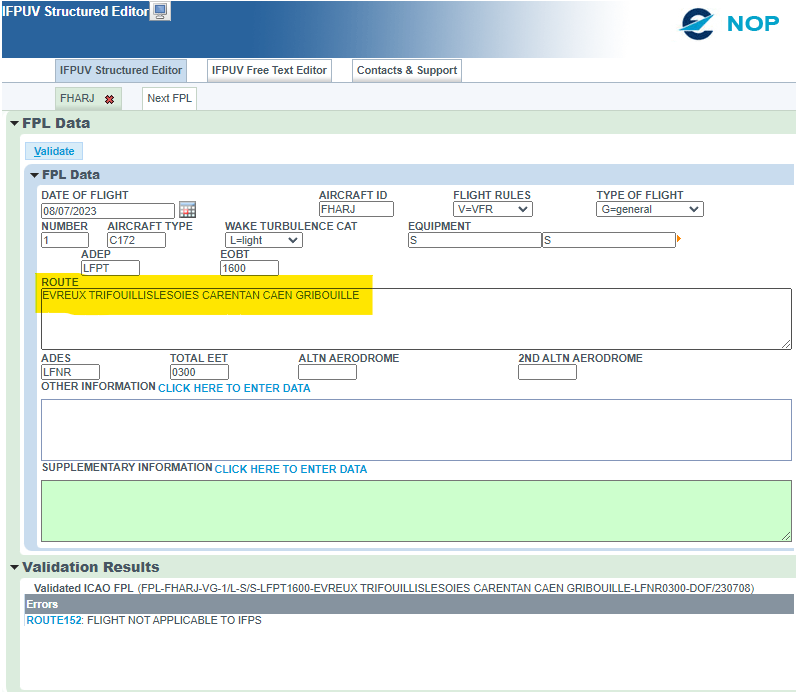

Mauvais exemple. Ca marche pour la portion VFR de la route parce qu'elle n'est pas traitée par l'IFPS, tout comme pour des plans de vol V dans lesquels tu peux mettre ce qui te chante, tout du moins en France. L'IFPS s'en fiche. En revanche certains ARO veulent que les règles de composition de la route soit respectée, IFPS ou pas.
La route ci-dessous ne respecte pas les règles de composition de route OACI. Si l'IFPS s'en fiche parce que c'est du VFR, c'est à l'ARO qui reçoit le FPL d'appliquer ses règles si jamais il en a. En Norvège et en France, ils s'en fichent. En Europe de l'Est, ils s'en fichent moins.

Oui je sais que la partie VFR n'est pas validée en IFPS mais je n'arrive pas à valider ça sur AutoRouter, donc il y a quelque chose dans le background chez IFPS même pour un plan vol mixte IFR/VFR/IFR:
RAVIG REVTU VFR XXXX EPATI IFR AKIKI = NO
RAVIG REVTU VFR LFRC EPATI IFR AKIKI = OK
Je pense en règles mixtes IFR/VFR/IFR chez IFPS même si ta partie VFR AFTNO n'est pas validée, il faut des estimés distance temps avec des points valident, sinon, je n'imagine même pas une CTOT si tu passes par TROUCHAUSETTE
Eurocontrol accepte codes OACI sur transitions VFR (calcule des estimés 4D sur les secteurs avec un plan de vol mixte), mais par contre pas de code OACI sur transitions IFR
On peut dire que CTOT et estimés sur Yankee & Zulu c'est une aberration, je ne sais pas comment ça peut marcher en pratique? mais on reçoit souvent...
Ma question est plutôt en plan IFR (Z, Y, I) sur ForeFlight, AutoRouter ou AFPEx, les plans de vols 100% Victor chez Oilivia, Tatiana, Fax ou téléphone, c'est un autre monde !
