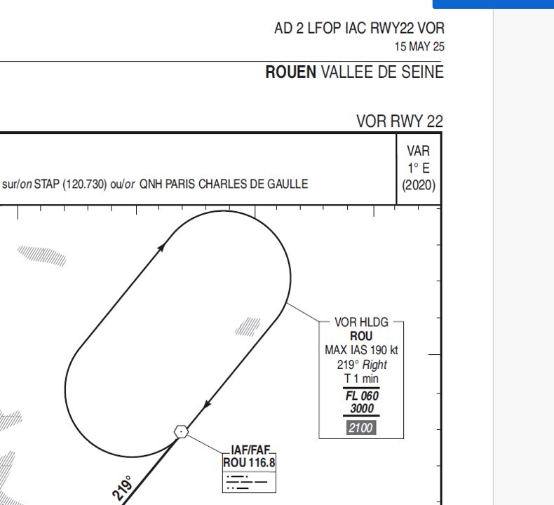

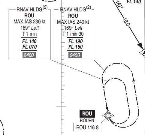

Si tu prends l’attente VOR/DME a Rouen (ILS22Y), j’ai deux questions:
1) Est ce que le reglement IDE.A.195 te permet de substituer HOLD CONV VOR/DME avec equipment RNAV5 et CDI lineaire +/-5nm? avec equipment RNAV1 et CDI lineaire +/-1nm?
2) Comment tu peux satisfaire un examinateur que tu ne sors pas des secteurs proteges +/-5deg radiale VOR et +/-1nm distance DME?
Tu peux faire des branches 1 minute en HOLD RNAV en RNP22, ILS22Z. Mais si l’IRE ou l’ATC insiste sur une attente VOR/DME pour ILS22Y, tu lui dis quoi? Il y a deux semaines un ami a eu ILS22Y avec l’attente VOR/DME en examen IR, il a pris cher: iPad desactive, GPS off !
En debrief, une belle discussion sur l’equipement reglementaire, l’affichage et la substitution…
Messages : 2104
Re: [IFR] Nevers, son Palais ducal, sa procédure NDB RWY 30
LC41 a écrit : 21 oct. 2025, 09:25 Quant à l'attente à ROU, tu n'as pas besoin de DME, conformément à la procédure VOR 22 tu peux faire des branches de 1 minute. C'est seulement si tu veux enchaîner sur l'ILS qu'il faut l'éloignement à 11 NM, mais dans ce cas c'est un hippodrome
Tu es sure de ce que tu dis? Je pensais que c’est un VOR-DME HOLD (encore une fois, il suffit de lire la legend ‘VOR_DME HOLD 11NM’ pas ‘VOR HOLD 1min’). Ce c’est pas un hold 1min suivi par un un racetrack jusqu’a 11nm, au moins ce n'est pas ce que mon pote a fait dans son test il y a deux semaines, il a fait une attente 11nm, suivi par un racetrack 11nm. J'ai ete en siege arriere avec ma bouche fermee quand l'examinateur a fait GPS OFF et iPad OFF !
S’il y a la moindre difference, je m’attend a ce que l’hipodrome et l’attente soient affiche separement? regardes Caen, Amiens,
Je te conseille de lire,
ENR.1.5.4.2 Procédures d’entrée en attente VOR-DME Principes généraux
ENR1.5.2.3 Procédure en hippodrome
Tu peux faire HOLD1min du VOR22 et faire le racetrack 11nm pour l’ILS mais la on mélange deux procedures?
Dans la procédure ILS c'est un hippodrome... Et là tu es bien obligé d'aller jusqu'a 11 DME sinon tu n'arriveras pas à t'établir sur l'axe avant le FAF.
Une attente c'est une attente. Un hippodrome c'est un hippodrome.
Oui. Quand tu fais du RNAV tu utilises généralement CRS/CDI... mauves. Le BRG c'est plus pour de la conscience de ta position en guidage radar, ou pour des flanquements si tu as 2 GPS indépendants.
IbraBell a écrit : 21 oct. 2025, 11:59 2) Comment tu peux satisfaire un examinateur que tu ne sors pas des secteurs proteges +/-5deg radiale VOR et +/-1nm distance DME?
Tu n'a pas besoin de te justifier. Tu fais une procédure en substituant des moyens conventionnels par des moyens RNAV conformément à NCO.IDE.A.195. Si l'hippodrome est codé dans la procédure, tu peux l'exécuter en RNAV. Les 11 NM seront codés comme un CNF ou qqc dans ce genre et ça ira très bien. Dans ARINC il y a de quoi coder des procédures conventionnelles dans une base de navigation.
L'examinateur peut exiger que tu fasses l'hippodrome ou l'attente en conventionnel pour démontrer que tu sais le faire.
De la même manière, conformément à NCO.IDE.A.195 il est parfaitement légal de faire un arc DME en RNAV à condition qu'il soit codé dans la procédure... Quelque part ailleurs il est dit que pour le faire il faut la fonction autoslew sur le HSI. L'examinateur peut cependant vouloir te la faire faire avec les moyens conventionnels, pas pour des raisons de légalité, mais pour vérifier tes compétences.
IbraBell a écrit : 21 oct. 2025, 11:59 Tu peux faire des branches 1 minute en HOLD RNAV en RNP22, ILS22Z. Mais si l’IRE ou l’ATC insiste sur une attente VOR/DME pour ILS22Y, tu lui dis quoi? Il y a deux semaines un ami a eu ILS22Y avec l’attente VOR/DME en examen IR, il a pris cher: iPad desactive, GPS off !
Tu mélanges attente et hippodrome qui sert à se positionner sur le segment intermédiaire. Si c'est vraiment une attente, ATC se fiche pas mal de comment tu attends.

LC41 a écrit : 21 oct. 2025, 13:56 L'examinateur peut exiger que tu fasses l'hippodrome ou l'attente en conventionnel pour démontrer que tu sais le faire.
Il te disent que tu es legal pour l’equipement mais pas pour ton affichage ou verification, je sais que c’est du CYA mais c’est comme ca
L’equipement NCO ne concerne que l’equipement a bord, il ne dit pas comment tu dois:
-Afficher: NAV1 vs NAV2, CDI vs RMI, eHSI…
-Verifier: glide, l’alti, la protection…
-Gerer: panne de substitution…
LC41 a écrit : 21 oct. 2025, 13:56 Tu mélanges attente et hippodrome qui sert à se positionner sur le segment intermédiaire. Si c'est vraiment une attente, ATC se fiche pas mal de comment tu attends.
Non l’attente VOR-DME avec 11nm existe en plus de l’hippodrome 11nm qui sert à se positionner sur le segment intermédiaire (ILSY a Rouen, ILSZ a Deauville avec VOR-DME HLDG, c’est plus facile a voir sur ILSZ a Caen car l’attente VOR-DME HLDG est separee du virage de base qui sert à se positionner sur le segment intermédiaire).
A Rouen en ILS22Y,
* Si on te demande de faire une procédure avec attente, tu fais une attente VOR-DME avec 11nm puis un racetrack 11nm
* Si on te demande de faire une procédure sans attente, tu renter dans la racetrack directe (entrée comme prévu dans ENR.1.5.4.2 pour VOR-DME).
A Chambéry tu as même le choix entre HOLD RNAV (codé) et HOLD VOR-DME, ils t'obligent meme à avoir un système RNAV capable de le faire. Tu ne fais pas ca avec 1min?
A Grenoble aussi (l'intersection est PBN mais la distance reste avec DME).

C’est etonenant qu’on fait cette distinction? attente VOR-DME codee n’a pas besoin du DME mais un VOR-FAF code a besoin du DME?
En realite, c’est plus subtile que ca pour des raisons historiques…
J’avais KNS80 dans un ancien avion (Mooney), c’etait approuve RNAV5 dans l’AFMS par CAA (mais la FAA a retire l’homologation RNAV5 des KNS en 2010). Le KNS est inutile en croisiere +FL120, car il ne continent pas les points PBN de base de donnees et il n’a jamais ete certifié RNAV1 (TMA Paris).
Par contre, il peut faire l’attente VOR-DME, meme quand le fix est un offset du VOR: ça reste du raw data sur OBS en guidage angulaire (ce n’est pas un substitution RNAV).
Beaucoup d'autres systemes RNAV en DME/DME ou VOR/DME permettent ça (ça reste du raw data, ce n’est pas un substitution RNAV).
A mon avis, un GNSS (RNAV5 ou RNAV1) qui fait l’attente VOR-DME est une substitution du DME, il faut un DME meme s’il ne marche pas. Pareil pour l’interception en arc DME, il faut un DME meme s’il ne marche pas.

LC41 a écrit : 21 oct. 2025, 20:52 Et bien justement non. En suivant ton argument on n'aurait pas le droit de faire un départ ou une arrivée conventionnelle en RNAV alors que tout le monde est d'accord sur le fait que c'est légal, voir même recommandé, depuis un paquet d'années.
Pas quand tu as des fix DME? comme le cas des SID et STAR en TMA de Paris? Tu l’as même dit toi même,
En INA RNAV ODILO suivi par LPV07, pour ??? VRAI - en raison de la procédure de panne radio qui te donne tes SDF en distance DME de BRY
C’est même pénible car c'est appliqué même a la procédure RNAV aussi, il faut DME pour une STAR/INA en RNAV et LPV !!! en CONV SID ou CONV STAR avec overlay GNSS, tu as encore besoin du DME, il peut être en panne après décollage...
LC41 a écrit : 21 oct. 2025, 20:52 En revanche tu auras besoin du DME pour identifier le FAF et faire ta vérification altimétrique.
Ce que tu pourrais opposer à ce dernier argument, mais tu ne l'as jamais fait, est que tu peux identifier le FAF à l'aide du CNF (CI22 dans le cas de l’ILS22) qui va invariablement être dans la procédure overlay ILS, et donc tu n'as pas besoin d'un DME pour identifier le FAF et verifier l’altimétrie. Et après le FAF tu n'as plus vraiment besoin du DME à moins d'être en approche LLZ. En amont du FAF tu utilises RNAV ou guidage radar pour te positionner sur l'axe, et en remise de gaz tu peux utiliser RNAV. Le tout encore une fois grâce à NCO.IDE.A.195.
Il y a une autre interprétation que tu n’as pas besoin de DME en guidage radar pour ILS, l’ATC vérifiera ton altimétrie en guidage (si ton altimeter est faux en FAP/FAF, alors il est faux en guidage, tu ne peux pas être 50/50 enceinte LOL). Par contre, tu dois planifier une ILS procédurale sans radar (en cas de panne radio, mais ça c’est une autre histoire, tu peux aussi planifier NDB chrono en cas de panne radio et un guidage ILS si la radio marche).
Il y a beaucoup de points qui sont codes dans ton PFD sans DME,
* Le seuil de piste en coordonnés RWY TCH (s’il y a une procédure RNP)
* Le FAF (sur GNSS), le FAP (sur alti), la DA (sur alti).
* Les CNF par-ci et par-la (même CNF MAPT d'une NDB chrono est codé dans mon GPS).
En ce qui concern DME, qu’est ce qui est une distance? guidage latéral? angulaire? longitudinal? un FAS?
* Le DME peut être angulaire en RNAV(DME-DME)
* Le DME peut être longitudinal pour distance
Le NCO permet de substituer une distance mais ils gardent une ambiguïté
