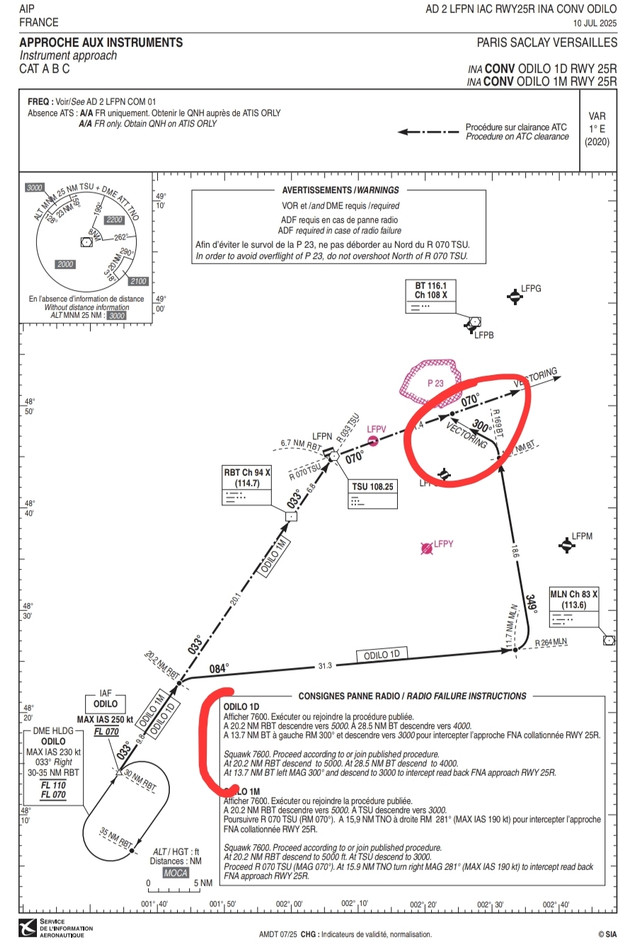

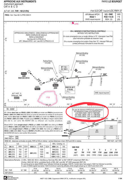

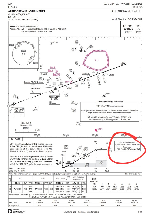

Pour vous aider à comprendre la situation disons par exemple nous sommes à 5000 ft et nous souhaitons faire l’ILS de la piste 15. En analysant notre carte nous voyons qu'à l'IF il est indiqué une altitude de 4000 ft. Si le contrôleur nous « Cleared for ILS approach runway 15 » est ce que nous devons / pouvons descendre à 4000 ft ou au contraire devons-nous rester à 5000 ft et faire l’interception du glide à cette altitude ? (Sachant que sur la carte il est bien indiqué que l’interception du glide se fait au FAP qui a une altitude de 4000 ft)
Même question dans ce cas nous sommes à 4000 ft, le contrôle nous annonce "cleared for ILS approach runway 12", est ce que nous descendons à 3000 ft puis à 2500 ft ou au contraire nous devons rester à 4000 ft ?
Même question ou nous pouvons faire que le IAF a une contraire de 4000 ft puis le FAP est à 3000 ft.
Approche 3.png (98.2 Kio) Vu 645 fois
Approche 2.png (21.16 Kio) Vu 645 fois
Approche 1.png (42.52 Kio) Vu 645 fois

Être autorisé à l'approche implique être autorisé à descendre conformément à la procédure à condition d'être sur un segment publié de la procédure. Dans le cas contraire il faut rester à la dernière altitude autorisée jusqu'à ce que l'on soit établi sur un segment de la procédure. Tant qu'on n'est pas établi sur un segment de la procédure, le contrôleur est responsable de notre franchissement d'obstacles en nous maintenant au dessus de la MVA, et on ne peut donc pas descendre sans son autorisation.
Si on est établi sur l'axe de la piste 05 avant DH257 que l'on doit franchir à 4000 ft, et que l'on est autorisé à l'approche, on a le droit de débuter la descente vers CI05 à 3000 ft. En revanche cela va demander un palier à 3000 ft jusqu'au FAF. Certains préféreront peut-être rester à 4000 ft pour intercepter le glide à 3 NM d’ANEXI et éviter ce palier
Dans l'exemple de l’ILS 15 c’est la même chose. Rester a 5000 ft pour y intercepter le glide évite de faire un palier à 4000 ft avec tout ce que cela implique. Je ne suis pas certain que les 4000 ft à l’IF revêt un caractère obligatoire. Il y a souvent sur les cartes Jeppesen la mention "mandatory" ou les barres horizontales au dessus et en dessous du chiffre pour indiquer une altitude obligatoire. Là ce n'est pas le cas. Il faudrait vérifier le guide aux cartes Jeppesen. Toujours est-il que si on est autorisé à l'approche, on a le droit de descendre à 4000 ft, mais je peux comprendre que l'on préfère intercepter le glide à 5000 ft et éviter de faire un palier.

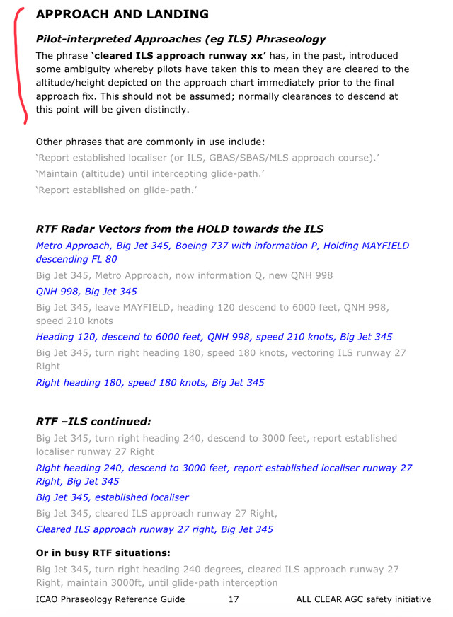

Pour un guidage radar pour ILS, tu restes sur l’altitude de guidage, tu n’as pas le droit de descendre sauf au FAP (intersection altitude guidage et altitude glide), tu auras aussi une clairance de vitesse à maintenir si le contrôleur impose 2.5NM dans l’axe en plus de +/-1000ft dans le stack. En radar ILS, on utilise un FAP pas un FAF (les définitions sont dans MUP)
En guidage radar, tu n’es pas censé descendre aux altitudes IAC ou STAR, sauf au FAP avec le glide. Parfois tu as des guidages à des altitudes différentes (Toussus, LeBourget…) car il y a quelqu’un plus haut ou plus bas que toi. Quand tu es en guidage radar au FAP à 2000ft pour Toussus, une fois “autorisé ILS25”, tu ne vas pas monter à 3000ft pour rejoindre l’altitude de la procédure et FAF à 3000ft?

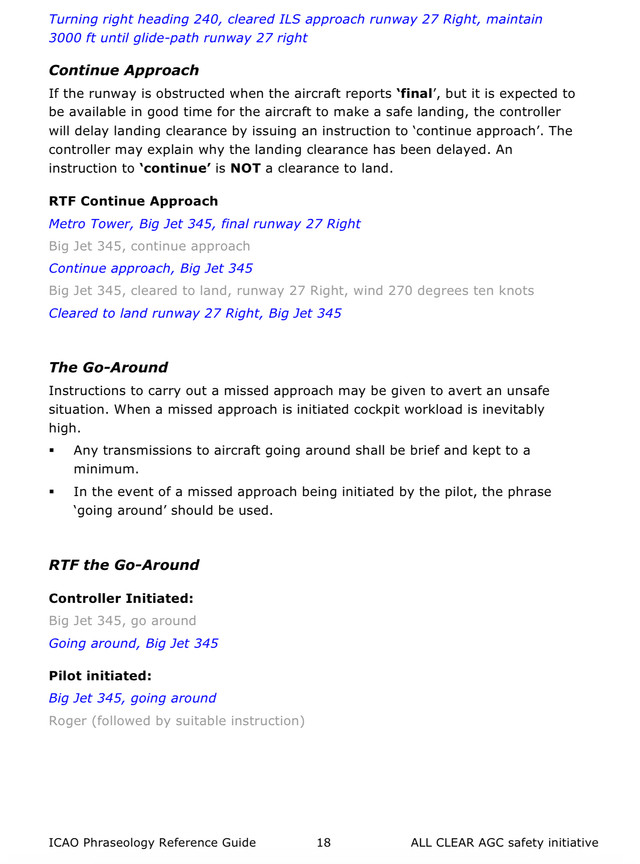

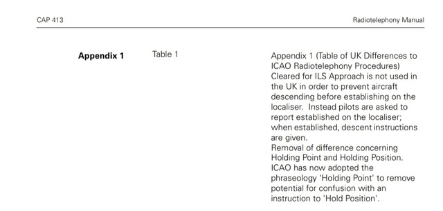

Chez CAA, ils ne donnent pas une clairance d'approche en guidage radar pour ILS, c'est plutôt "When established on the localiser, descend on the glidepath". C'est un peu long mais c'est très clair. En ILS procédurale ("complète sans guidage radar"), c'est "direct SND 2500ft QNH...", "cleared for ILS approche"
Apparemment, ils ont eu des pilotes qui vont changer le cap pour rejoindre STAR+IAF ou font des descente à l'altitude procédure au FAF
C'est un cas d'ambiguïté de la clairance approach au milieu du guidage, tu n'es pas le premier à poser cette question: la procédure de panne radio en guidage radar pour ILS n'est pas définie, contrairement à la perte de guidage en airway (AWY) ou en arrivée (STAR ou INA) qui sont bien documentées. Mais je pense il faut garder altitude et cap, puis intercepter localizer jusqu'au glide avant de descendre (au moins ce que je ferai à Toussus en guidage à 2000ft pour ILS25R).
