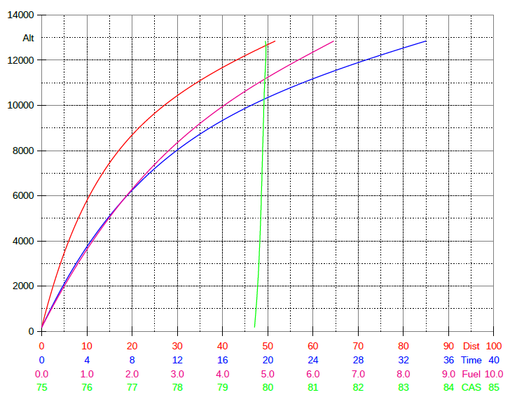

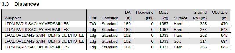

arogues a écrit : 10 févr. 2026, 21:28 Les calculs de montée, à part condition très spécifiques (IFR et montagne, ce qui doit etre un très faible % des vols de petits avions en France) qui les fait en petit avion (en vrai) ???
Et pour faire de l'IFR et de la montagne, je t'avoue que je ne le fais que très très rarement (faut que la SID ait une restriction et dans ce cas tu as le vario nécessaire en fonction de la vitesse sol, je trouve que cela suffit pour savoir)
On pourrait dire la même chose pour les distances de décollage ou d'atterrissage. Lorsque je demande à un pilote la distance dont il a besoin, il arrive rarement à me répondre.
Si le départ dit qu'il faut que tu maintiennes 8% jusqu'à FL070 pour cause ATS, avoir le vario ne suffit pas. Au fur et à mesure de la montée tu vas perdre de la puissance, ton vario va s'affaiblir, ta vitesse sol va augmenter (la Vp augmente avec l'altitude). Il faut donc que tu moyennes sur toute la montée. Le tableau de "distance to altitude" fourni par AR te donne la pente moyenne, et encore si tu n'as pas de vent dans le dos pendant la montée.
Tu prends la distance requise pour arriver à l'altitude, multiplies par 6000, ce qui te donne la distance en ft. Ensuite tu divises l'altitude par cette distance en ft pour obtenir la pente en % (en supposant que tu pars du niveau de la mer)
Dans le tableau ci-dessous, il faut 13 NM pour atteindre 7000 ft. 13 NM = 78000 ft. 7000 ft / 78000 ft = 9%
En l'absence de vent on est donc capable de maintenir une pente moyenne de 9%
