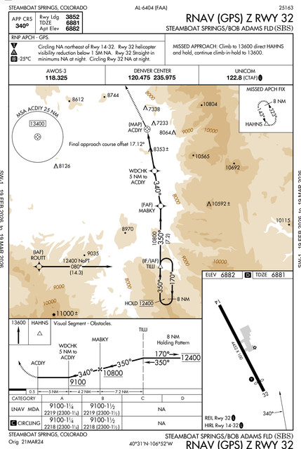

Il y a eu un accident CFIT, la nuit, imc, montagne à KSBS
https://aviation-safety.net/wikibase/566836
L’approche est mal conçue (RNP-A avec circling minima mais circling interdit la nuit) et probablement l’équipage est mal formé (suivre +V sous MDA en IMC mais l’advisory glide pénètre la montagne).
J’ai essayé quelques fois sur simulateur, c’est vrai que c’est hardcore à faire:
* En Dive-and-Drive: il faut faire 1x360 ou 2x360 pour perdre l’altitude doucement en circling et se poser (MDH à 2300ft sol et MAPt à 0.5nm du seuil).
* En CDFA: la piste n’est pas visible à MDA (a cause de la montagne mais visible bien plus que MDA), et pour atteindre la piste, il faut se mettre à 9100ft pour passer en haut de la montagne avant de faire une approche steep pour le seuil.
Une descente sous MDA avec +V est très dangereuse, même en conditions à vue la nuit, alors en imc, c’est hardcore !

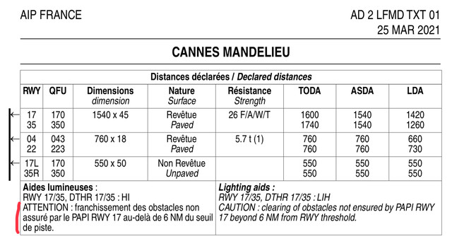

À Cannes, la portée du PAPI17 après RNP+VPT17 est 6nm (bizarre qu’ils mettent 11km). Il n’y a pas d’approche directe en IFR pour piste 17 à Cannes pour des raisons évidentes. En NVFR pour une arrivée à Cannes la nuit, on est censé arrive en verticale terrain avec l’altitude secu et une marge montagne puis on fait une intégration. La descente sur PAPI17 pénètre la montagne à 7nm !

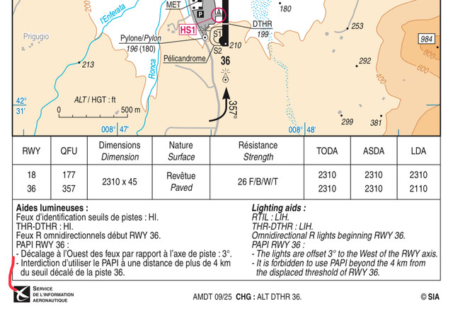

À Calvi, la portée du PAPI est 2nm

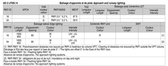

A Bastia, c’est limité à la VPT

Oui c'est documenté parfois dans AIP/VAC, par exemple à La Mole, c'est intéressant (après c'est un terrain avec restriction équipage en IFR et pas de VdN).
En IFR non-précision (2D NPA), on fait CDFA jusqu'à MDH, puis on rejoint le PAPI, ça pose une question quand MDH > 1000ft sol:
* On suit +V jusqu'à MDH (+4nm)
* On suit PAPI en courte finale (-2nm)
Il n'y a aucune garantie que le segment visuel est OK: ni sur +V sous MDH (c'est une évidence), ni PAPI loin de la courte finale (c'est moins évident). Ce qui fait que le seul moyen "safe" pour rejoindre un PAPI avec une portée courte (< 2nm) depuis une MDH très haute (> 1000ft) c'est de rejoindre la verticale et faire un circling, en gros "une dive-and-drive" puis "un ou deux circuits".
Une CDFA avec MDH < 800ft, c'est top car +V en haut de la MDH sera recordé au PAPI sous MDH. Une CDFA avec MDH > 800ft, c'est une bêtise, ça ramène très loin et la finale n'est pas safe, l'idéal c'est de faire un "Dive-and-Drive" pour rejoindre la verticale et se stabiliser dans une "intégration verticale, comme en NVFR". Une MDH à 2000ft avec une arrivée à 2nm proche du seuil nécessite de faire 1×360 ou 2×360 pour perdre l'altitude et rejoindre le PAPI.
