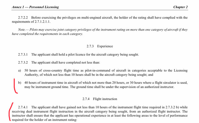

Pour la passerelle BIR à IR avec la voie CBIR et 10h ATO (paragraph 9), cette passerelle permet d'avoir une qualification IR FCL mais celle-ci ne sera conforme à une qualif IR OACI Annex1? vu que dernier exige 40h de temps instrument (ceci dit c'est 40h peu import "PIC ou PUT", "IRI ou FI", "VSV ou IFR", "Simu ou Avion").LC41 a écrit : ↑Hier, 15:43Ca c'est pour Appendice 6, chapitre A bis, paragraphe 10.
J'ai en ce moment deux candidats inscrits à la conversion IR sur la base de 10 h minimum de formation BIR en ATO cf Part-FCL, Appendice 6, chapitre A bis, paragraphe 9. Ils ont tous deux passé le BIR dans les 12 derniers mois.
J'espère que je ne me suis pas trompé dans mes références...
https://www.bazl.admin.ch/dam/en/sd-web ... ensing.pdf
La passerelle BIR à IR par la voie CBIR apres 50h CdB IFR (paragraph 10) est bien conforme à l'OACI Annex1.
J'imagine la DGAC et l’AESA ont deja passé l'audit OACI/SARP sur ce point? ou c'est imposé d’une façon qui n’est pas écrite dans Part-FCL? ceci dit, c'est rare de se presenter au test IR sans 40h de VSV, IFR, ou Simu...
https://www.easa.europa.eu/en/domains/i ... -with-ICAO
