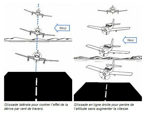

La glissade est très utile en effet en cas de panne moteur (je l'utilise pour certaines PTU et PTE où j'arrive trop haut)
Ensuite la glissade ce rapproche d'un atterrissage avec du vent de travers car tu pivotes le nez (palonnier) pour faire du vol dissymétrique et tu compenses en piquant et en utilisant le manche
Je te conseils de voir ça d'abord avec un instructeur. Mais il est vrai que la glissade est encore enseigné dans d'autres pays comme technique d'approche
Je rajouterai aussi que certains avions sont plus tolérant que d'autres en terme de risque en glissade.
J'ai déjà effectué des glissades sur Rallye et DR400 en revanche on me l'a déconseillé en DA40 et Aquila

La glissade ne présente aucune difficulté. On entre en virage coordonné, on met du pied dans le ciel et on est en glissade, et, très important, en sortie de manoeuvre, on remet la bille au centre avant de remettre les ailes à plat.
Le danger est le décrochage asymétrique comme dans l'accident ci-dessus.
Typiquement en base si tu vois que tu es trop haut, tu sors de dernier virage en mettant du pied dans le ciel tout en gardant de l'inclinaison, en ne relevant surtout pas le nez.
Tu vas descendre très vite sans gagner de vitesse, tu relaches doucement le pied et tu remets les ailes à plat.
