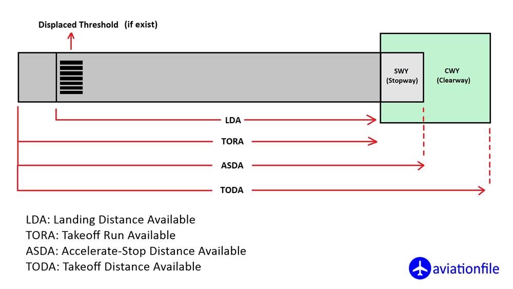

@LC41 merci bien de la réponse.
Ok donc si je vais sur des terrains dont la piste est <800m, je me contente juste de vérifier que la distance de roulement nécessaire < TORA sans me préoccuper de la distance de passage des 15m, c'est bien ça ?
En fait je n'étais pas au courant de cette règle pour les pistes de 800m, pour mon info est-ce un point de réglementation ?
Et donc pour les pistes >800m, je dois tout de même regarder les 2 critères, à savoir distance de roulement < TORA et distance de passage des 15m <TODA, parce-qu'il y a quand même une différence entre TORA et TODA qui est le clearway, correct ? Ou alors le clearway n'existe pas trop sur les petits terrains en France ? En fait je n'ai pas d'exemple à citer où il y en a un, et je vois qu'en plus les VAC n'ont pas l'air de mentionner la TORA, juste la TODA que jusqu'ici... j'ai utilisé...
Je vais me faire une copie de ce diagram et le laisser dans ma sacoche...!

Pour le décollage, tu prends en compte le TODA + marge de sécurité. Le TORA (+ marge de sécurité) n'est pas vraiment pertinent sauf si l'on veut se poser (ou plutôt décoller) en PA46 à Belle-Ile par exemple.
En ce qui concerne le franchissement d'obstacles au décollage, de mémoire il est prévu qu'avec un franchissement du seuil opposé à 35 ft, il soit assuré avec une pente minimale de 200 ft/NM (2°) jusqu'à 500 ft ou quelque chose dans cet ordre de grandeur.
Maintenant, parlons de l'atterrissage. Je n'ai pas été suffisamment précis la première fois. Il s'agit d'un point de réglementation, mais de réglementation sur les aérodromes et leur marquage de piste (Part-ADR). En Part-NCO ou SERA, nous n'avons aucune obligation de respecter une hauteur de franchissement du seuil, ni un plan particulier. Cependant, le plan de 3° (ou plus) prévu par la documentation ou le PAPI, existe pour une raison: le franchissement d'obstacles en sécurité, avec une marge.
- Il y a récemment une vidéo qui a circulé, prise d'un camion passant sur la route avant le seuil à Reims-Prunay, où l'on voit un L-39 qui passe très bas au dessus de la route devant le camion, si bas qu'il aurait pu percuter le camion.
- Un Columbia 400 s'est posé avant le seuil à Vejrø au Danemark. La piste étant si courte que la LDA n'était guère que la distance de roulage à l'atterrissage, le pilote a voulu à tout prix se poser au seuil (sur le peigne), et a fait l'approche à la vitesse minimale. L'avion s'est enfoncé en courte finale et s'est posé avant le seuil, détruisant l'avion. Cela illustre l'intérêt d'avoir une marge de franchissement du seuil, mais en l'occurrence la piste était trop courte.
- Un Cessna 172 se posait sur une piste de 1200 m aux US. Un SUV passait sur la route avant le seuil. Le pilote a voulu se poser sur le seuil (le peigne), n'a pas vu le SUV caché par le nez de l'avion, et a percuté le SUV. Pourtant la longueur de la piste était largement assez longue pour permettre un franchissement du seuil à 50 ft, ce qui aurait prévenu cet accident.
- A Toussus-le-Noble, le point d'attente de la piste 07L se trouve juste en dessous de la finale 07R. Lorsque l'on se trouve au point d'attente, on a bien souvent tendance à rentrer la tête entre les épaules, parce que certains éprouvent le besoin de passer sous le plan pour se poser au seuil de 07R alors que la piste est largement assez longue.
Effectivement la performance à l'atterrissage des avions Part-21 (avions légers non-complexes) prévoit que le constructeur fournisse les performances à l'atterrissage avec franchissement du seuil à 15 m (50 ft). Depuis 15 m au dessus du seuil, si l'on suit un plan de 3°, les roues se poseront à 280 m du seuil. Comme par hasard, c'est là que l'on trouvera généralement les deux larges bandes blanches du point d'aboutissement. S'il y a un PAPI et qu'on le suit, on franchira le seuil à 50 ft, et on posera les roues à peu près au point d'aboutissement à 280 m du seuil (avec la bonne technique et la bonne vitesse).
Sur les pistes de moins de 800 m, la réglementation prévoit que le marquage du point d'aboutissement se situe à seulement 150 m du seuil, ce qui correspond à un passage du seuil à 25 ft seulement. Si la piste est très courte, il faut prévoir poser les roues dans le 1er tiers de la piste, et il reste 2/3 pour freiner. Là, la distance de roulage à l'atterrissage (majorée) prend tout son sens.
Il y a des manuels de vol qui donnent les performances d'atterrisage avec franchissement du seuil à 50 ft et 25 ft (Cirrus de mémoire). Certains manuels de vol permettent de calculer la distance d'atterrissage pour une hauteur de franchissement de seuil située entre 0 ft (LRR) et 50 ft.
Pour le dire sur un ton un peu dérisoire, les performances au décollage et à l'atterrissage (tout le chapitre 5 du manuel de vol, d'ailleurs) sont écrites par le service marketing du constructeur qui a pour but de mettre leur produit sous la meilleure lumière possible, et donc de donner de meilleurs chiffres que la concurrence. Pour atteindre ces performances à l'atterrissage, il faut avoir une bonne technique de pilotage, respecter scrupuleusement les vitesses à l'atterrissage, et effectuer l'arrondi correctement, sans quoi on va utiliser beaucoup plus de piste. Idem pour atteindre ces performances au décollage, où la déflection des commandes (profondeur) peut créer une résistance à l'air qui pénalise les performances, la chaleur ou l'altitude peut nécessiter l'appauvrissement du moteur pour avoir la puissance nominale, sur certaines surfaces le soulagement de la roulette de nez peut réduire la distance de roulage etc. D'où l'intérêt de prévoir des marges par rapport à la performance calculée.

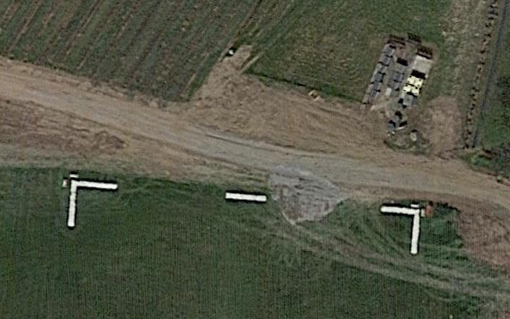

Ca n'est pas valable sur une piste trop courte.
15 mètres, alors que 7 pourraient suffire par exemple, faisant gagner 150 mètres. On peut même augmenter la pente d'approche en très courte mais c'est un ratio gain difficulté qui est moins bon.
- Messages : 2839
Re: Reprise des vols: questions diverses (Intégration en TdP, perfos, ...)
C'est exact, et je le détaille par la suite si seulement tu avais pris la peine de continuer la lecture.
50 ft est la valeur que tout le monde a en tête, alors j'ai commencé par là.
PPL | CRI SEP/MEP | IRI-ME
- Messages : 8224
- Âge : 30
J'ai lu toute la suite je te rassure.
Sinon, pour les puristes, les plots on appelle ça des "marques de point cible". Ce qui vous permet de faire une recherche google pour retrouver le tableau de la distance au seuil fonction de la longueur de la piste.

Pas si le seuil opposé est décalé... Il faut que les roues aient quitté la piste avant le seuil opposé.

Cela fait énormément de sens je pense: chez nous le seuil de piste est à moins de 2 mètre d'une route. Si les roues quittent le sol pile au seuil de piste, on est sûr de se taper une bagnole ! Ou une mule !
- ROUTE.jpg (191.11 Kio) Vu 3242 fois
