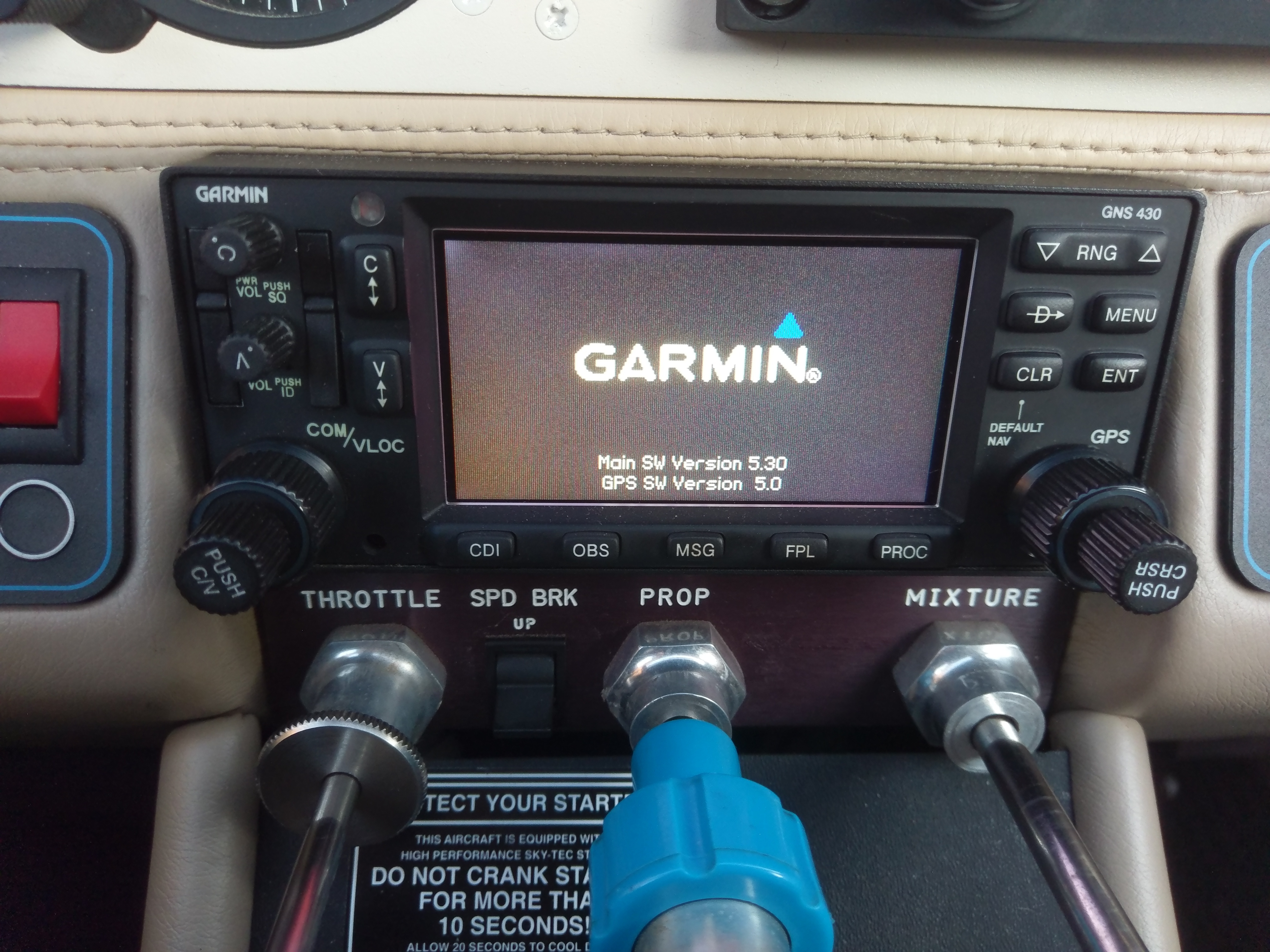

Cela me paraît bien compliqué... Il "suffit" de faire un clic-droit sur la clé dans l'explorateur de fichier, choisir "Formater" dans le menu qui se présente, et choisir la configuration du système de fichiers...gael0125 a écrit : ↑08 janv. 2023, 21:15 Par contre il est possible de transformer une clé 32Gb ou plus, en 2Gb puis la formater en FAT. C'est ce que j'ai fait selon la méthode suivante : https://www.cirruspilots.org/Publicatio ... ngine-data
J'ai la version 5.30 sur mon GNS430W, et 5.04 sur mon GNS430.gael0125 a écrit : ↑08 janv. 2023, 21:15Pour les 430W, une autre histoire...on réessaye de mettre a jour la nouvelle card (orange IFRW) via le skybound G2... mais toujours rien, le 430 ne détecte pas la database. On se dit qu'on va mettre à jour la carte actuelle, en esperant que ça marche... La carte actuelle du 430W n'est pas orange mais silver... Et en fouillant, les cartes oranges ne sont compatibles qu'avec les 430W de version logicielle 3.3 ou plus... et les notres sont 3.00....
Donc voila, mystere résolu et après mise a jour des silvers cards, tout est OK...
Donc aujourd'hui je me retrouve avec une orange card inutile, je vais demander si un echange est possible avec Jeppesen mais ils ne semblent pas vendre de cartes silver sur leur site...
Je me demande si il y a un intérêt à passer la version logicielle des 430 en 3.3+ et comment faire ça d'ailleurs...Surement à voir avec Garmin.
Je sais qu'il y a eu par le passé des problèmes assez conséquents qui ont été corrigés par différentes mises à jour, dont des problèmes de CDI (guidage latéral). Garmin publie une liste d'approches qui ont été désactivées pour certaines versions de SW, et il y en a beaucoup y-compris en France. Il y a aussi des fonctionnalités qui ont été rajoutées par des mises à jour, par exemple la fonction LP+V qui permet de matérialiser un VDI sur une approche 2D.
A votre place je chercherais à mettre à jour à la dernière version disponible.
