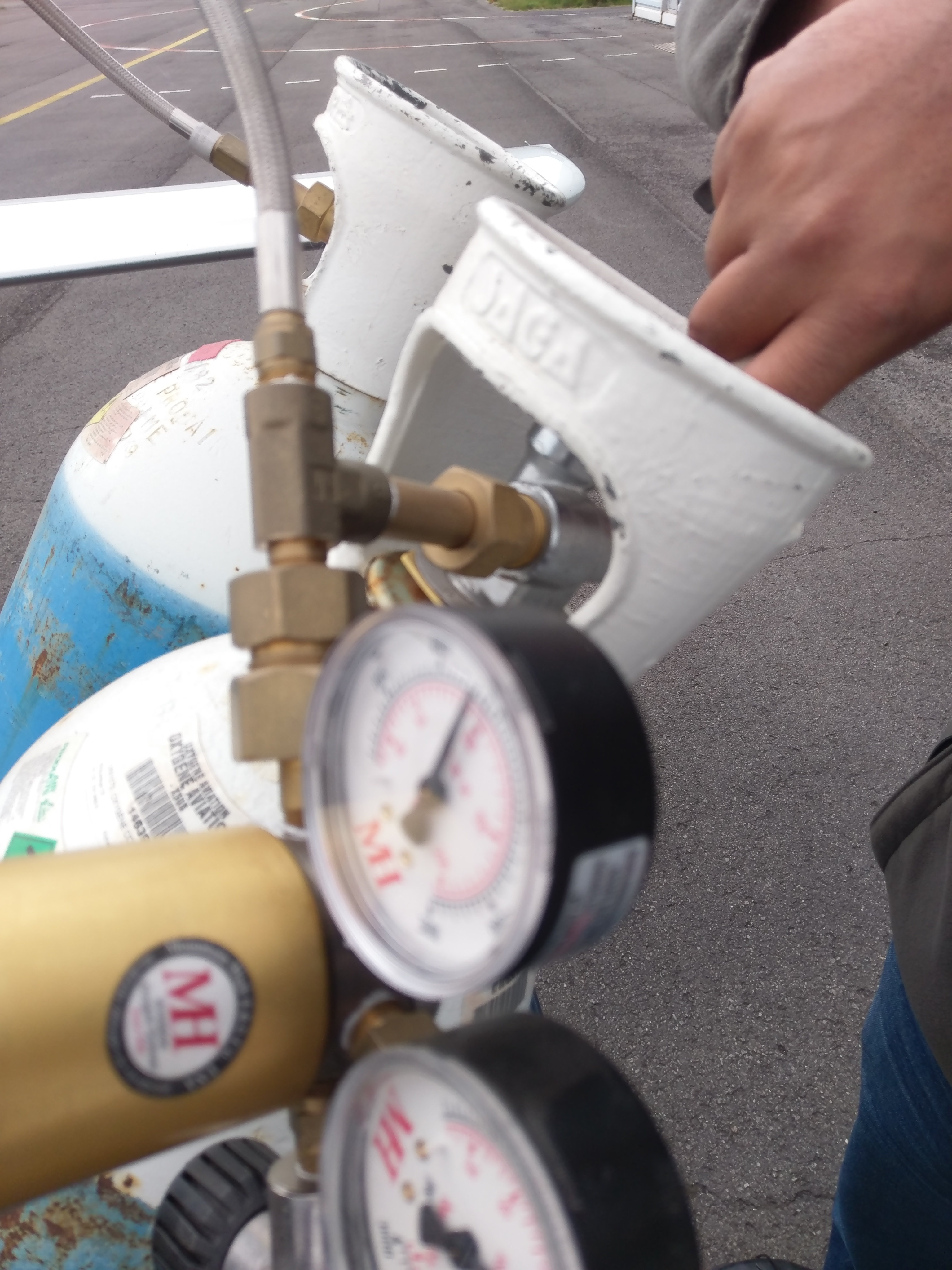

On n'utilise pas de masques... Il faut des canules nasales. Il en existe plusieurs types; avec oxymizer (récupération d'une partie de l'air expiré qui est encore riche en O2), ou simples. Et il faut un dispositif qui régule le débit côté basse pression.
Le plus économique est qqc dans ce genre là, avec ce qu'il faut pour connecter au régulateur de la bouteille, et une canule. Je dois avoir un régulateur de ce genre là qui traîne dans ma cave si tu es intéressé. Et il te faut un oxymètre de pouls pour vérifier que ta saturation est correcte.
Si tu as une bouteille, tu devrais pouvoir trouver des canules rapidement en France. Appelle Finesse Max à Haguenau, distributeur de Mountain High, pour voir ce qu'ils ont en stock.
Si tu as des problèmes de remplissage de bouteille, contacte moi en MP

Tu peux utiliser un masque si tu veux, mais je ne le recommande pas. La qualité du son est mauvaise, ils sont chères, ils sont désagréables, et ils ne sont pas utiles aux altitudes auxquelles nous évoluons (<20.000 ft)

D’abord ça dépend de ton équipement. Avec un régulateur “on-demand” Mountain-High ou Aerox, et une bouteille de capacité généreuse en kevlar, tu peux voler une année entière avec de l’oxygène sans avoir besoin de remplir ta bouteille. Mais ça a un coût.
Ensuite ça dépend où tu es. Je me suis approvisionné plusieurs fois chez Trimaille à Toussus (80 € pour une bouteille portable et 150 € pour un avion si mes souvenirs sont bons), et par la suite j’ai profité de passages au Touquet pour m’approvisionner auprès de Tofino, ou un atelier mécanique en Allemagne. Ameridair (Pontoise) avait de l’oxygène par le passé, mais étaient le plus souvent en rupture parce qu’il disparaissait mystérieusement par une fuite dans la bouteille. Le prix officiel était aussi assez élevé. Cela a peut-être changé depuis.
Finalement il est assez facile de louer une bouteille de 10m3 d’oxygène aviation pour le prix de 3-5 remplissages par an, si tu as un endroit pour l’entreposer. Il faut cependant investir quelques centaines d’euros pour se faire un système de transvasement avec les embouts qui vont bien. Donc il y a un investissement, et un coût récurrent. Si on s’y met à plusieurs, c’est parfaitement surmontable, ça permet de lever le problème de l’approvisionnement pour sois même, et ça permet d’en faire profiter les autres, et éventuellement mutualiser les coûts. Le plus gros défis est de déterminer la quincaillerie nécessaire et se procurer les pièces.
Le club Hispano-Suiza a acheté une bouteille que j’ai remplie une fois. Un autre propriétaire à Pontoise se fournit en oxygène de soudure pour remplir son avion. Pour l’instant il va bien.
(Photos dillustration)
