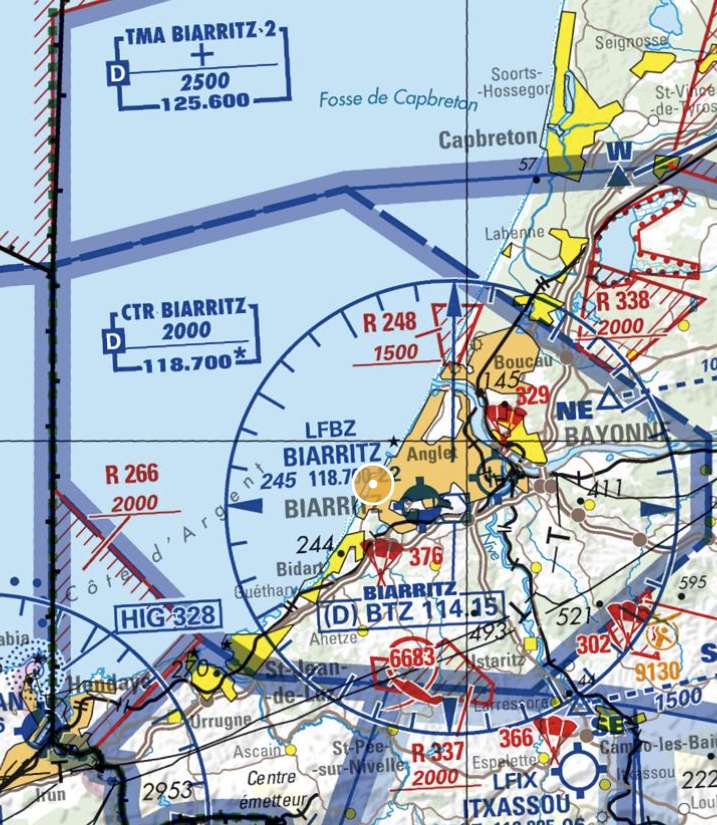

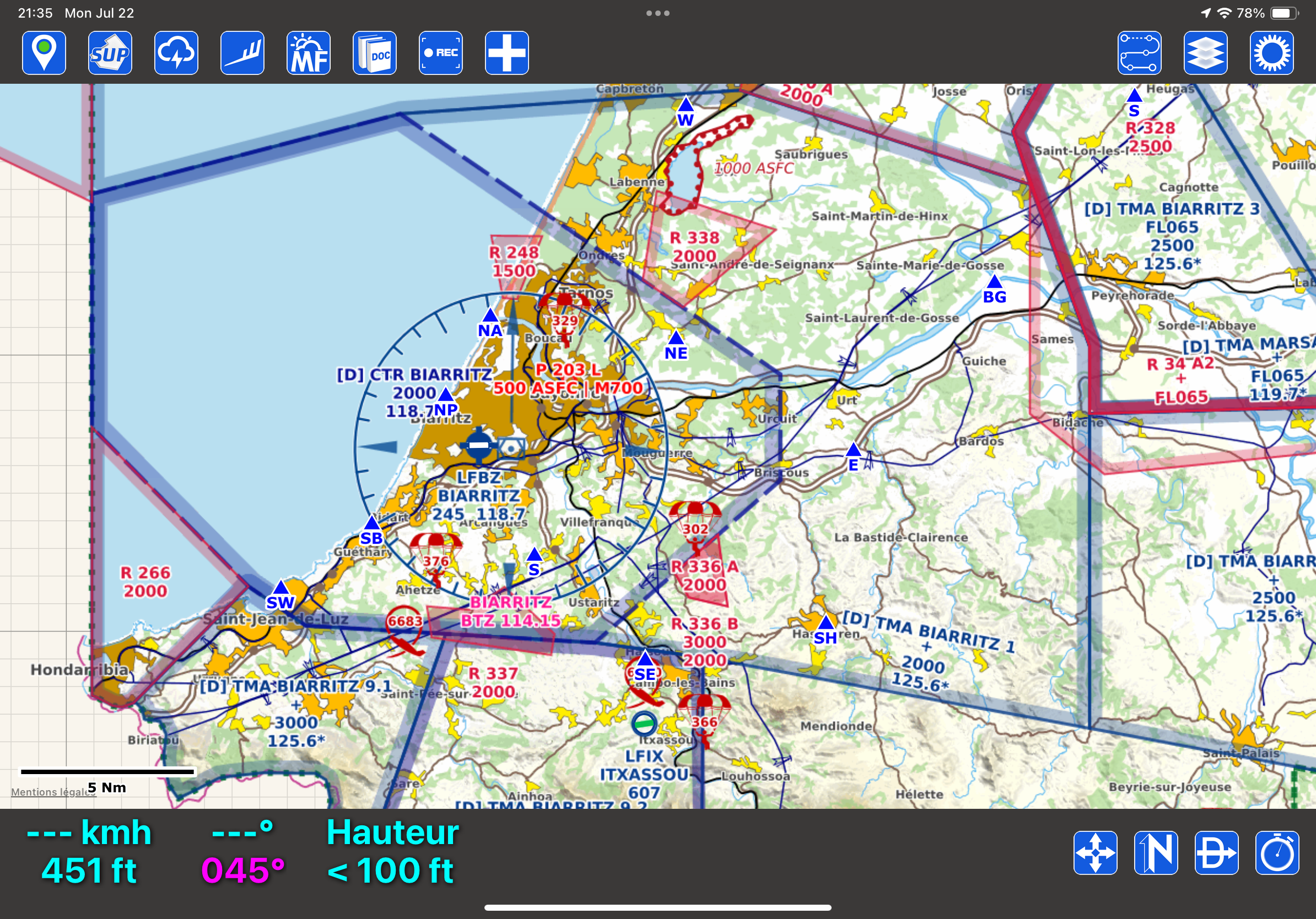

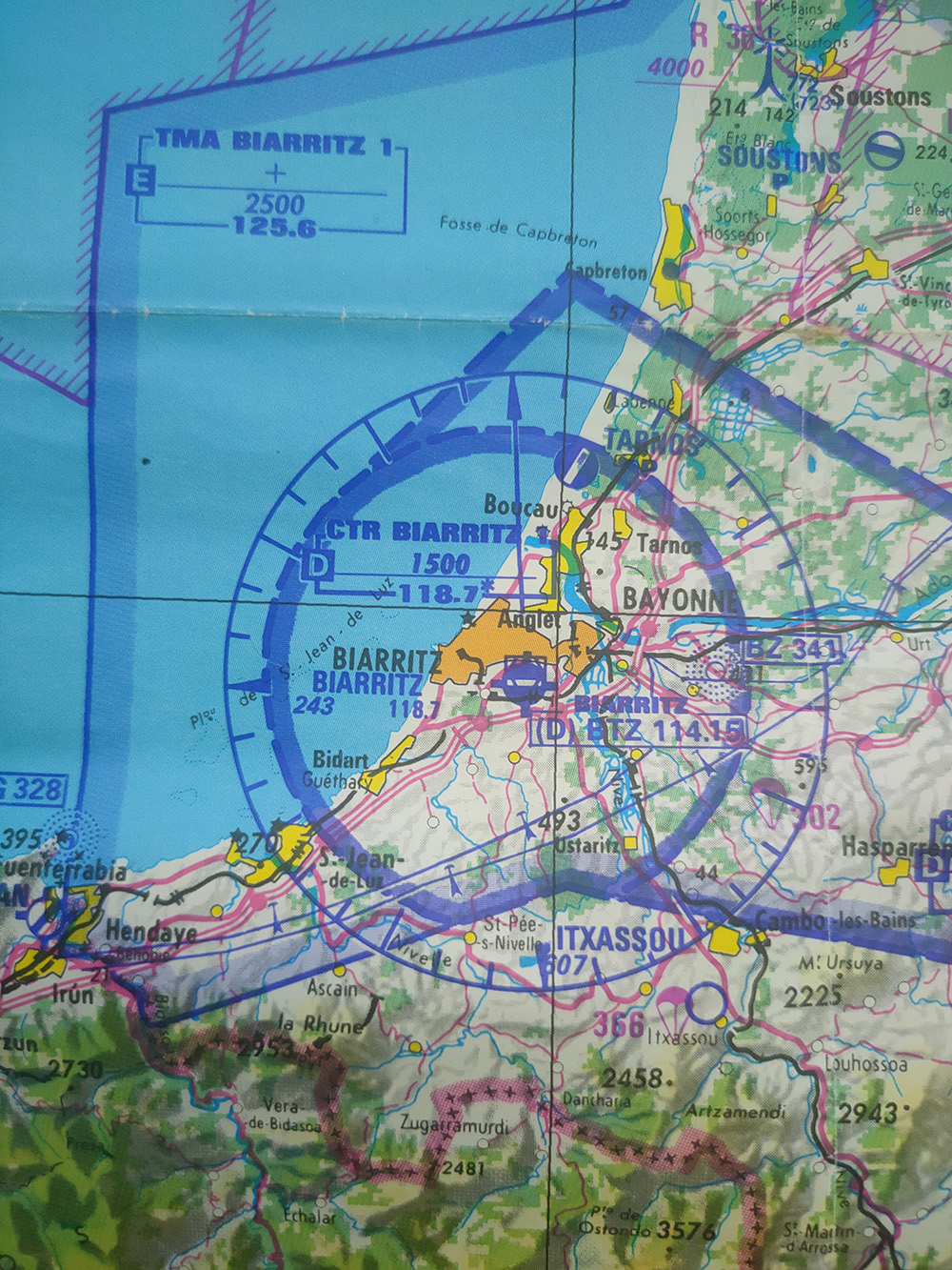

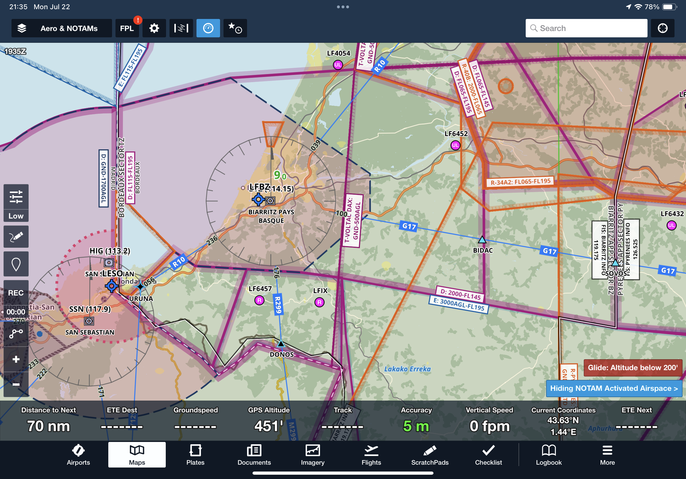

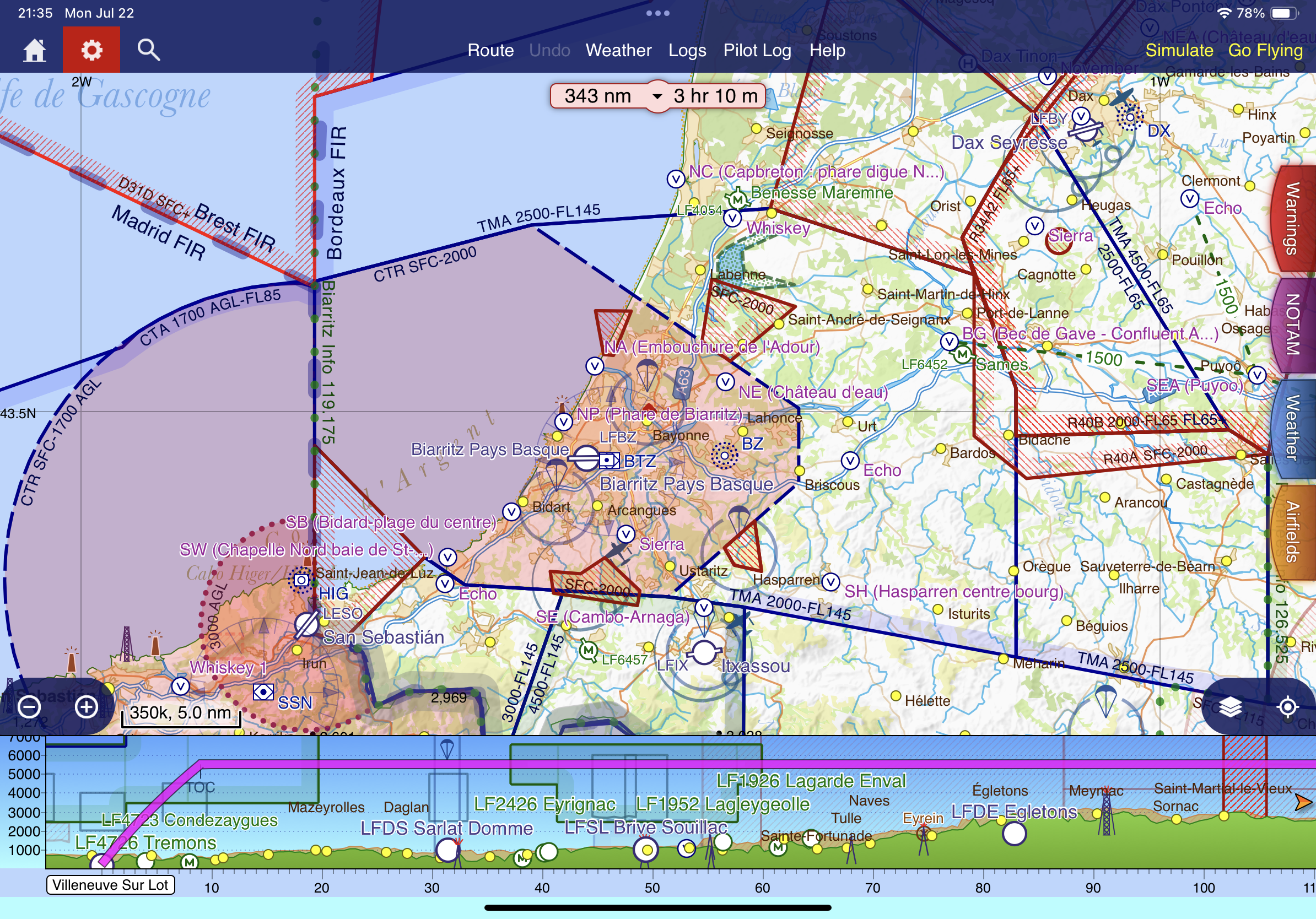

Pour ce qui est de SD VFR, j'avais lu dans leur forum au début, qu'ils avaient des données numériques mais qu'elles sont différentes de celle que l'IGN utilise.
Voici 5 extraits :
IGN 1993 (je ne remonte pas plus loin dans mes archives) :
IGN 2024 (je peux vous dire que ca grandement changé dans le Pays Basque en 30 ans) :
Foreflight :
Skydemon :
SD OACI v1 :
Je laisse à chacun le loisir de comparer...
