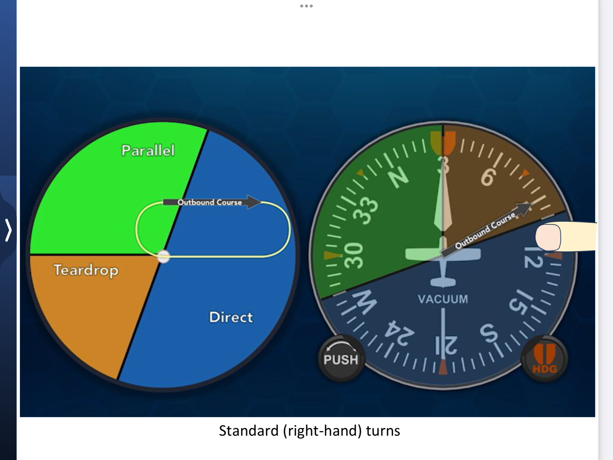

Voici une illustration de ce que j’ai essayé d’expliquer plus haut. On divise son HSI en secteurs. On localise la route d’éloignement, et le secteur dans laquelle elle se trouve. En marron, l’entrée décalée (teardrop), en vert l’entrée parallèle, et en bas en bleu, l’entrée directe.
Là, en l’occurrence ce n’est pas un HSI, mais un vulgaire conservateur de cap
, mais le fonctionnement est pareil. Le truc bizarre à droite est censé être un pouce

En France on rajoute l'entrée spéciale perpendiculaire dans une limite de +/- 20° de la perpendiculaire.

Merci bcp LC! c'est bien + parlant avec ton illustration.LC41 a écrit : ↑06 oct. 2024, 09:32 Voici une illustration de ce que j’ai essayé d’expliquer plus haut. On divise son HSI en secteurs. On localise la route d’éloignement, et le secteur dans laquelle elle se trouve. En marron, l’entrée décalée (teardrop), en vert l’entrée parallèle, et en bas en bleu, l’entrée directe.
Là, en l’occurrence ce n’est pas un HSI, mais un vulgaire conservateur de cap, mais le fonctionnement est pareil. Le truc bizarre à droite est censé être un pouce

Longtemps ça a été une galère aussi pour moi...
Mais depuis j'arrive même à scotcher les instructeurs et IRE avec qui je vole et qui ne connaissent pas le truc.
Pas besoin de mettre le pouce, il suffit d'avoir l'oeil pour viser 20° au dessus, ça me prend littéralement 5 secondes une fois aligné vers le fix
