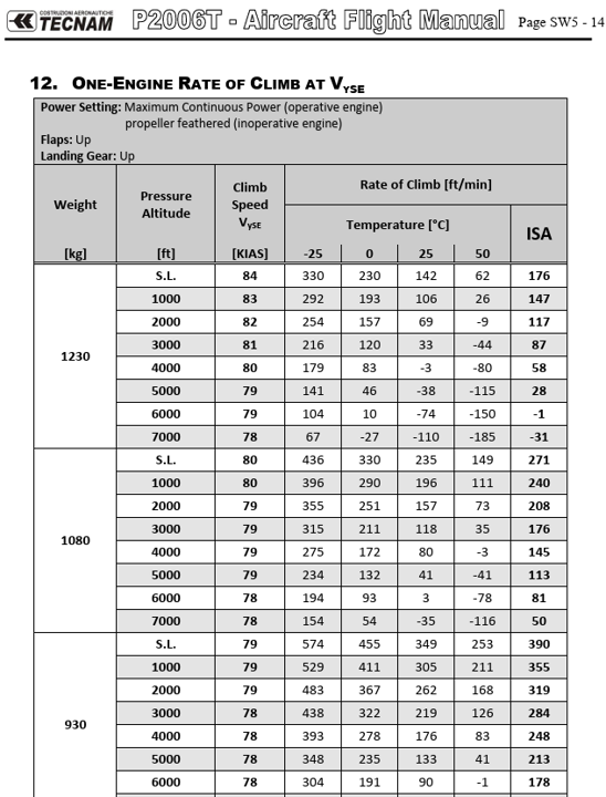

Le P2006T est particulièrement peu performant en N-1... Il ne fait même pas 2.8% de pente.
Cela dit c'est toujours mieux que de perdre son unique moteur.

Il existe quand même des bimoteurs qui ont des altitudes de rétablissement bien plus confortables que le P2006T. Les DA42 bien que souvent critiqués pour leur performance en N-1 est en fait bien meilleur que le P2006T ainsi que le vénérable Apache qui était l’avion école d'une époque. Le PA34 avec 2x220 hp serait encore un cran au dessus.

Le P2006T est tout à fait capable de monter (certes doucement) sur un moteur. Ce n'est pas de la montée rapide mais ce n'est pas tellement moins bien que les autres MEP. Surtout les "vieux" MEP qui n'étaient vraiment pas très performants en N-1 malgré leurs consommations astronomiques. J'ai fait mon IRME initial sur BE55 et c'était très poussif en plus d'être très sensible aux variations de vitesse Vyse.
Le P2006 a le très grand avantage d'être très gentil en terme de maniabilité sur une perte de moteur. Le pied du mauvais coté est très peu problématique. Pas de crampe si on utilise pas de rudder trim. Pour l'écolage, c'est un avion plutôt bien j'ai trouvé. Sauf ces problèmes mécaniques. Sauf la mono-porte.
Le soucis qui a déjà été rencontré sur P2006T c'est que le moteur serre et que l'hélice ne passe jamais en drapeau du fait de la conception du moteur. Et là, quelque soit le MEP c'est perdu et le champ est une bonne option. Je ne serais pas étonné que ce soit le problème qu'ils aient rencontré comme ca a été le cas par ici il y a quelques temps :)
