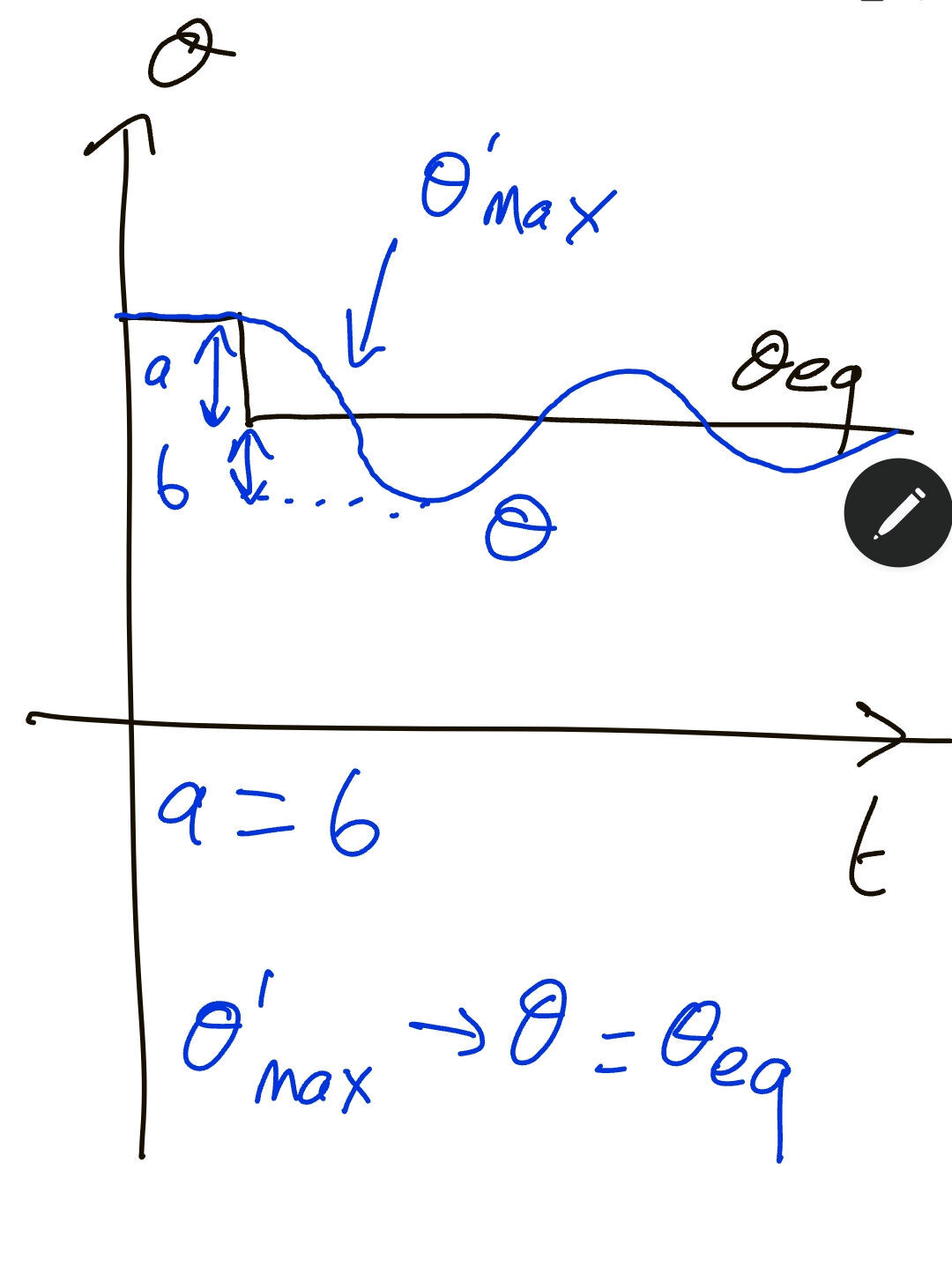

Si partant d'un équilibre donné, un nouvel équilibre cible se crée avec une nouvelle assiette d'équilibre (pour l'instant fictive), par une action sur la puissance, l'assiette, le trim, ou une perturbation atmosphérique, l'assiette et les autres paramètres partent en sinusoïde.
Le principe de la sinusoïde étant encore une fois d'osciller autour de sa moyenne.
Voyons maintenant pourquoi et comment on est amenés à tirer sur une mise en descente.
Imaginons nous en palier stabilisé. La puissance contrôle la trajectoire, donc si on veut descendre, on réduit les gaz d'un coup (comme un exercice de panne moteur...).
La vitesse diminue, mais très peu car l'avion est trimmé pour une vitesse (ce qui veut dire que la phugoïde oscille autour d'une vitesse, mais assez peu dans les faits), l'avion se met en descente.
Si on ne fait rien, il va partir en phugoïde descendante, c'est à dire une trajectoire sinusoïdale se superposant à une trajectoire rectiligne en descente.
Ce qui nous intéresse c'est de savoir quelle est la pente de cette ligne, pour trouver l'assiette qui convient.
C'est très simple, la moyenne, c'est à dire la cible, est atteinte quand la sinusoïde atteint son taux de variation maximal.
Si on a un avion standard qui descendrait à 700fpm avec les gaz tout réduits par exemple, la phugoïde aurait un taux de descente max d'environ 1400fpm, avec une moyenne de 700.
L'assiette correspondant à ces 700fpm est présente quand la cadence d'assiette est maximale. Ici à piquer. Il suffit donc d'attendre de voir cette cadence d'assiette ralentir pour savoir qu'on vient de dépasser la cible. Tirer un petit peu permet de retrouver sa cible.
J'ai pu tester ces explications avec de vrais élèves : cela fonctionne très bien. Ils y arrivent du premier coup.
Une fois qu'on a clarifié ce qu'on entend par "annulation de la dérivée seconde de l'assiette" bien sûr...
Le graphe est également assez obscur en l'absence d'explications, mais il fonctionne très bien
Cela fonctionne pour n'importe quelle variation de puissance en montée ou descente.
Cela fonctionne certainement dans d'autres configurations (par exemple un coup de trim pour se mettre en descente ou montée à puissance constante) mais possède moins d'intérêt dans ces autres cas je crois.

Dubble a écrit : 31 août 2025, 00:15 - L'équilibre longitudinal de l'avion. Si on ne touche pas au trim, l'équilibre des moments mène à une incidence constante c'est à dire une vitesse constante sous 1G (on pilote à effort moyen nul c'est à dire par petites variations autour de 1g et on ne parle pas des virages ici)
C'est ce que tout le monde dit mais ça ne résiste pas à l'expérience, en tous cas sur les avions légers, tu l'as forcément constaté: en croisière sur un 172 par exemple tu réduis la puissance, tu vas être obligé de mettre du compensateur à cabrer pour éviter que la vitesse augmente.
Modifié en dernier par JAimeLesAvions le 31 août 2025, 19:29, modifié 1 fois.

JAimeLesAvions a écrit : 31 août 2025, 19:19
Le soufflage de la gouverne qui modifie l'équilibre en trim existe mais c'est un effet de second ordre quand même.
Sinon, c'est sûr qu'on ne peut pas piloter que comme ça !
Ce que j'explique c'est que cette technique est valable sur le long terme tandis que celle de l'enac sur le court terme.
Le mieux face à une perturbation ou un changement, c'est de piloter le changement de trajectoire avec la méthode enac mais de stabiliser la situation par la méthode américaine. À mon avis bien sûr.
