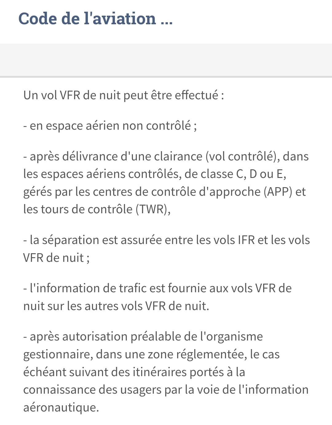

Dans le règlement Français: la clairance et la separation sont exigés aux NVFR en Echo.
Un vol VFR de nuit peut être effectué :
- en espace aérien non contrôlé ;
- après délivrance d'une clairance (vol contrôlé), dans les espaces aériens contrôlés, de classe C, D ou E, gérés par les centres de contrôle d'approche (APP) et les tours de contrôle (TWR),
- la séparation est assurée entre les vols IFR et les vols VFR de nuit ;
- l'information de trafic est fournie aux vols VFR de nuit sur les autres vols VFR de nuit.
- après autorisation préalable de l'organisme gestionnaire, dans une zone réglementée, le cas échéant suivant des itinéraires portés à la connaissance des usagers par la voie de l'information aéronautique.

De quel règlement s'agit-il?IbraBell a écrit : ↑16 oct. 2025, 00:18 Dans le règlement Français: la clairance et la separation sont exigés aux NVFR en Echo.

C'est dans le code d'aviation civile "règles de l'air et circulation".
Mais je vois que ça été abrogé en Nov2023 (choc de simplification du code aviation civile et code du transport). A priori, ce n'est plus applicable?
https://www.legifrance.gouv.fr/codes/ar ... 0019942872
