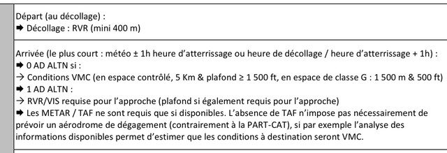

Le minima opérationnel NCO c'est 400m, je ne pense pas que ça vaut le coup de parler de LVTO sous 400m, il n'y a aucun opérateur NCO qui a cet approval à ce jour...
Un minima décollage NCO en France depuis une piste instrument sera:
- 400m: avec RL/RCLM et ATC avec procédures LVO/LVD
- 550m: jour (et nuit avec RL/CL) avec ATC ou AFIS mais sans procédure LVO/LVD
- 800m: jour sans ATS avec et sans RL/CL
- 800m: nuit sans ATS avec RL/CL (sinon bonne chance)
Pour piste non-instrument, c'est VMC: 1500m en Golf et 5000m en Delta

400 mSPA.LVO.100 a écrit :The operator shall conduct the following operations only if they are approved by the competent authority:
(a) take-off operations with visibility conditions of less than 400 m RVR;
Re: Logigramme minimas preparation et execution d'un vol IFR en part-NCO
Sur papiers oui, en pratique, il n'y a aucun opérateur NCO qui a une autorisation SPA.LVO pour faire une LVTO avec moins de 400m...

Oui le minima opérationnel pour pilote c'est 400m
Concernant le minima aerodrome en France: pas de départ sous 550m RVR sans LVD activée pour l'aérodrome ("low visibility departure"), pour ça il faut un ATC présent avec un radar tour, une RL/RCLM et autorisation LVO/LVD pour l'aéroport (e.g. un générateur électrique de secours), à priori, la plupart des terrains en France ou NCO vont voler vont être limités à 550m pour départ (ce qui rend les décollages NCO entre 400m-550m moins pratiques, à part pour les entraînements pour rejeter un décollage)
Question a part, tu connais un AD en France avec un allumage PCL par le pilote qui active l'allumage RCLM et HIALS? on m'a dit c'est réglé pour les lumières des côtés et seuils seulement (sans lumières de ligne centre et sans lumières d'approche ou ramp)

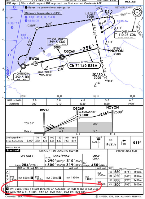

J'ai des questions sans réponses concernant les minimas applicables (en termes de RVR) pour un vol IFR, NCO, monomoteur, monopilote.
Lors de la formation IFR, on m'a dit que à l'atterro:
- si je n'ai pas d'AP couplé et sans lumières sur la piste --> ma RVR mini est 800m
- si AP couplé, ma RVR mini est 600m
- si AP couplé + RTZL ou RCLL --> minima RVR à 550m
En cherchant les références règlementaires associées, je trouve uniquement le NCO.OP.110 (AMC2 NCO.OP.110 Aerodrome operating minima — aeroplanes and helicopters, Tableau 3) comme suit:
Sur une approche de précision:
1/Facilities available: RTZL and RCLL --> Lowest RVR = [no limitation]
2/ Facilities available: without RTZL and RCLL but using HUDLS or equivalent system; coupled autopilot or flight director to DH > Lowest RVR = [no limitation]
3/ Facilities: No RTZL and RCLL, not using HUDLS or equivalent system or autopilot to DH --> Lowest RVR = 750m.
Je ne trouve donc pas, dans l'Air Ops Part NCO, les références associées à ce que l'on m'a dit en formation.
Les valeurs que l'on m'a donné, je les retrouvent finalement que en CAT.OP.110 Single Pilot (AMC5 CAT.OP.MPA.110 Aerodrome operating minima Tableau 10).
Le part NCO me laisse donc penser que si j'ai les lumières RTZL and RCLL (AP couplé ou non) ma RVR mini est de 550m. Sans lumières mais AP couplé, ma limite est RVR 550m. Sans lumières et sans AP couplé ma RVR mini est de 750m.
Qu'en pensez vous ? Je rate quelque chose ? (le débat n'est pas de savoir si c'est raisonnable de le faire en monomoteur, avec/sans experience...)
Ils sortent d'ou ces 800m / 600m en part NCO ?
Merci d'avance pour vos lanternes,

C'est correct !
Pour PA, HUD, EVS et mono-pilote, il faut regarder GM4 NCO.OP.110 dans NCO, après c'est un GM, ce n'est pas une loi. Voici le GM (c'est la version CAA mais AESA est la même mais les pdf/html cassent)
https://regulatorylibrary.caa.co.uk/air ... rating.htm
(h) For single-pilot operations, the minimum RVR/VIS should be calculated in accordance with the following additional criteria:
(1) an RVR of less than 800 m, as indicated in Table 2, may be used for CAT I approaches provided any of the following is used at least down to the applicable DH:
(i) a suitable autopilot, coupled to an ILS, microwave landing system (MLS) or GBAS landing system (GLS) that is not published as restricted; or
(ii) an approved HUDLS, including, where appropriate, enhanced vision system (EVS), or equivalent approved system
Pour info en NCO, tu n'as pas besoin de balisage, ni HUD, ni EVS, ni AP pour opérer avec 550m < RVR < 800m. En "minima operationel", il n'y a pas de minima RVR > 550m pour l'exécution, tu peux toujours descendre avec RVR > 550m. La VIS/RVR dans la fiche de percées peuvent être utiles en préparation pour l'accessibilité (il faut être un optimiste pour aller avec 550m < RVR < 800m avec un seul terrain qui est accessible, qui est ta destination).
J'ai décollé une fois avec RVR = 300m à destination et j'ai reussi à me poser avec RVR = 700m en arrivée (avec LPV et auto-pilote il n'y a rien à faire ou d'extraordinaire) mais j'avais assez d'essence: 12h d'automnie assez pour revenir chez moi, aller à Cannes ou Courcheval, ou même aller en Tunisie !
L'aspect balisage reste intéressant car ça devient un "aerdromes state minima". NCO nous oblige à respecter ça aussi mais d'une façon subtile et ça ne sert à rien de débattre entre AIP et NCO, surtout en France: tu as une VIS/RVR donnée par l'état pour tous les terrains dans AIP.
Par exemple, quand balisage est en panne une ILS ou LPV sera suspendue ou il y aura un NOTAM qui mets RVR > 1200m et DH >250ft, tu peux calculer un minima NCO mais c'est le NOTAM qui te dit ton minima (à Rome on fait comme les Romains), après on peut toujours consulter un juge Européen en courte finale
Dans d'autres pays, tu peux jouer la carte dans AIP, il n'y a que OCH et les fiches Jeppsen sont pour Part-CAT...
Modifié en dernier par IbraBell le 21 nov. 2025, 19:18, modifié 7 fois.

750 mzefstream a écrit : ↑21 nov. 2025, 17:38 J'ai des questions sans réponses concernant les minimas applicables (en termes de RVR) pour un vol IFR, NCO, monomoteur, monopilote.
550 m dans les deux cas.
Avec RTZL and RCLL ta visibilité minimale est 550 m sans PA.zefstream a écrit : ↑21 nov. 2025, 17:38 En cherchant les références règlementaires associées, je trouve uniquement le NCO.OP.110 (AMC2 NCO.OP.110 Aerodrome operating minima — aeroplanes and helicopters, Tableau 3) comme suit:
Le part NCO me laisse donc penser que si j'ai les lumières RTZL and RCLL (AP couplé ou non) ma RVR mini est de 550m. Sans lumières mais AP couplé, ma limite est RVR 550m. Sans lumières et sans AP couplé ma RVR mini est de 550m.
Sans RTZL and RCLL il te faut un PA si la visibilité est en dessous de 750 m.
Tu as bien la bonne référence avec AMC2 NCO.OP.110 table 3

Merci à vous deux pour vos réponses bien étayées.
Concernant le GM4 NCO.OP.110 de l'UK CAA, je n'arrive pas à trouver l'équivalent Français dans l'AIP dispo via le site du SIA. La restriction monopilote provient donc uniquement d'une exigence de l'autorité locale ?
Dans l'AIROPS on retrouve l'équivalent de ce qu'écrit la CAA UK uniquement en part CAT ou part SPO mais pas en NCO.
Je ne sais plus quoi appliquer comme minimas !
A propos des minimas, je comprends donc qu'il y a deux minimas:
- opérationnel (fixé par EASA)
- d'aérodrome (fixé par l'autorité locale), forcément plus restrictif que l'opérationnel
Les gens qui utilisent les cartes Jepp en monopilote NCO appliquent donc des minimas (multipilotes) qui ne leurs sont pas applicables ? Ne vaut-il pas mieux se reférer toujours à la carte mise à disposition par l'autorité qui elle donc donne les minimas AOM ?
Tu mentionnes l'approach ban, c'est quoi ? L'interdiction de passer sous 1000ft AAL si tu n'as pas 550m de RVR mini ? (je croyais que c'était si la RVR était inférieure aux minimas publiés mais l'AIR OPS donne bien une unique valeur de 550m).
Du coup, j'ai le droit de faire mon approche en ignorant AOM si j'ai deux autres terrains accessibles (minimas de préparation majorés DH+200ft et visi > 1500m) ? C'est écrit ou dans le doc EASA ?
Tu vas trouver GM4 NCO.OP.110 de l’AirOps dans AESA EasyAccess, je ne pense pas que c'est dans AIP France? ou chez SIA?
Les minima chez Jepps assument les règles opérationnelles Part-CAT, avec deux multi-pilotes. En plus, ils appliquent minima autorités locales (state, system, aérodrome, lois nationales). Ils sont payés pour faire ce travail, il suffît de donner l’OCH et ils trouvent VIS/RVR et M/DHA !
https://www.fly19.net/wp-content/upload ... ppesen.pdf
La plupart des Européennes ne publient pas les minima dans une fiché AIP, ils publient une OCH, il n’y a pas de M/DA, ni VIS/RVR dans les fichés AIP: c’est le CdB qui doit calculer M/DA et VIS/RVR avec l’aide du NCO et AIP. Voici la fiche d’Ostende, c’est toi qui calcules une VIS/RVR et M/DA depuis l’OCH en utilisant le minima system (e.g. LPV>200ft), le minima opérationnel (NCO), et le minima de l’état et l’aérodrome (AIP GEN et AIP AD)
En France, l’AIP contient déjà le minima état pour l’aerodrome, “il n’y a rien à calculer” ni en NCO, ni en CAT, ni chez Jeppensen. Voici La fiche de LeTouquet, c’est une ILS avec DH = 250ft et RVR = 800m dans fiche AIP. Tu verras que NCO donne 200ft & 550m avec OCH = 189ft pour une ILS.
Pour l’accessibilité en préparation du vol et à chaque instant du vol, tu dois respecter le minima aérodrome ET le minima opérationnel. En gros pour ton dégagement, tu dois avoir WX > min(NCO, AOM) en plus de tes majorations opérationnelles (dégradation du glide NPA+200ft). Le fait que tu sois Zulu, India, Yankee…ou tu changes de plans en vol ne change rien à l’obligation de maintenir l’accessibilité, il faut des procédures accessibles en IMC, ou un beau VMC, et l’essence qui va avec !
Une fois que l’accessibilité est assurée, la RVR en percée à destination (ou aéroport random sur ta route) n’est plus un facteur, tu peux toujours le faire une procédure tant que RVR, si elle est reportée, soit supérieure à 550m. Si tu décides de foncer sous M/DH AOM vers M/DH NCO, vas y. Personne ne connaît ta M/DH (ça peut être ILS ou LOC, LPV ou LNAV, MVL sans ATS, 1000ft) et en mono-pilote si tu vois les éléments de la piste c’est toi qui décides. Pour M/DH en percée à destination (ou aéroport random sur la route), en théorie, la M/DH NCO = M/DH AOM, mais ce n’est pas toujours le cas: par exemple, à LeTouquet sans ATS, tu as MDH = MVL, sans QNH, tu as…ces minima AOM, ne sont pas dans NCO !
En gros, tu peux ignorer un minima aérodrome (800m) et aller au minima opérationnel (550m), si tu n’utilises pas le minima aérodrome associe dans tes critères d’accessibilité. C’est comme pour un vol d’entraînement aller-retour vers mauvaise météo ou percée mi-chemin en mauvaise météo pour le fun. Si tu n’est pas convaincu, il suffît d’inverser les rôles dans ton plan de vol: soumettre (A to A or C) au lieu de (A to B or D). Puis en vol faire un tour pour percer à B et D, tant que A ou C resent accessibles. Qui va te dire non?
Par contre, si tu n’as pas l’accessibilité en préparation ou en vol, le minima aérodrome devient applicable: on peut dire qu’une percée sous minima AOM à destination avec alternates qui ne sont plus accessibles au minima AOM majorés, est une urgence, le vol est dans la m***e même si le pilote n’est pas au courant.
Entre 550m et 1500m, il y a les pseudo-pro et pseudo-amateurs qui doivent gérer les différences entre minima Jepps vs AIP? minima AFIS vs ATC? minima NCO vs AOM? mono-pilote vs multi-pilote? balisage, glides, notams…? lpv ou l/vnav? 200ft ou 250ft? 250ft vs 350ft? 550m vs 800m? 800m vs 1200m?

1 Si ma destination n'a pas d'approche IFR publiée, est-ce que s'il fait très beau je peux me passer de dégagement?
Si oui quelle météo faut-il?
L'OPS ne dit rien sur cette question, ou alors je n'ai pas trouvé.
2 Un dégagement sans TAF est-il valable si on a d'autres moyens comme windy et un METAR par exemple, d'avoir la météo à ce dégagement?
En NCO, un METAR certifié ou un TAF Long certifié n'est pas obligatoire: en arrivée, tu peux utiliser Windy, Webcam, Temsi, internet...pour juger la météo, en décollage, tu observes la météo au sol toi même. Au moins c'est le cas en France: tu as le droit de décoller IFR avec l'altitude du terrain au QNH sans certifier ton calage altimétrique, tu as le droit de décoller IFR sans ATS, tu as le droit de faire ta VIBAL si tu n'aimes pas RVR ATS (je ne sais pas si c'est le cas ailleurs dans d'autres pays en Europe mais j'ai l'impression sans météo certifiée par un agent AFIS ou control ATC, les décollages IFR sont interdits même en CAVOK, les VIBAL sont strictement interdites...le CdB n'a pas le droit d'interpréter la météo sur la surface aerdrome car il n'est pas qualifié pour ça: une fois en vol loin de l'aérodrome, il peut interpréter la météo comme il veut).
Le METAR/TAF avec IFR en opérations privées, c'est une option pas une obligation. C'est un gros contrast avec IFR en transport publique: pas de TAF, pas de taff...
AMC1 NCO.OP.160 Meteorological conditions
APPLICATION OF AERODROME FORECASTS (TAF & TREND) — AEROPLANES AND HELICOPTERS
Where a terminal area forecast (TAF) or meteorological aerodrome or aeronautical report (METAR) with landing forecast (TREND) is used as forecast...
GM2 NCO.OP.160 It is recommended that the pilot-in-command carefully evaluates the available meteorological information relevant to the proposed flight, such as applicable surface observations, winds, temperatures aloft, terminal and area forecasts, air meteorological information reports (AIRMETs), significant meteorological information (SIGMET) and pilot reports. The ultimate decision whether, when, and where to make the flight rests with the pilot-in-command. The pilot-in-command also should continue to re-evaluate changing weather conditions.
Ça peut paraître amateur de voler IFR sans homologuer sa météo par un personel qualifié (MET, ATC, AFIS) ou se lancer en l'air sans météo officielle (TAF Long) mais c'est comme pour aller faire du vol à voile, conduire une voiture, faire du kite-surf, ou bateau...
Pour les terrains sans procédure, si tu n'as pas de procédure, tu dois avoir plafond > (2000ft, sécu) et visi > 5000m pour ton accessibilité, si tu prévois d'aller en Zulu, Yankee, India sans procédure au dégagement. C'est plus pénalisant qu'un plan de vol Victor !
NCO.OP.143 for an alternate aerodrome without an IAP, there will be: a ceiling of at least the higher of 2000 ft and the minimum safe IFR height; and a visibility of at least 5000 m.
L'accessibilité du vol sans procédure doit être obtenue à destination ou dégagements. Si tu arrives à destination, tu peux utiliser VMC réduit (1500m, hors nuage) mais il faut maintenir l'alternate (5000m, secu). Descendre avec des conditions VMC réduites (1500m, hors nuages) en destination ET en alternate c'est un peu con: il faut laisser ça à ceux qui partent avec plafond = 300ft et 1500m sans dégagement et 10L du SP98, ils te disent "ULM est libre et il peut se vacher n'importe ou" ; )
Le min(2000ft, sécu) et 5000m, te permet de rejoindre, sous control ATC, les altitudes de sécurité en décollage ou descendre pour rejoindre la piste (en gros > VMC Delta + 500ft de distance des nuages). En EANC, c'est assez pour rejoindre départ et arrivée en verticale terrain avec 500ft de MFO aux obstacles +/-1nm (la tour Effeil fait 1000ft, 1000ft de marge haut c'est une bonne marge pour monter et descendre freestyle en verticale du terrain dans un cylindre de 3km autour de l'aérodrome mais dans l'idéal, il faut un trou dans le plafond).

Les conditions avec 550m < RVR < 1500m et 200ft <DH < MVL ont tendance à mélanger des:
* Pseudo-professionnels qui ne sont pas des pros (Part-CAT, deux controlleurs radar en aérodromes CAT-II, équipages multi-pilotes et homologation CAT-II, LVTO...et des équipements de malade: auto-pilote, radar alti, hud, evs...et une formation de ouff...)
* Pseudo-amateurs mais qui ne sont pas des amateurs (Part-NCO/NCC, AFIS, ATC sans radar, ATC d'une NDB, mono-pilotes privés IRSE sur SEP en NCO sans auto-pilote, ILS sans DME, GPS sans LPV, NDB avec compas et montre, Jet NCC en mono-pilote...)
Les rôles et les responsabilités dans ce mélange sont mal faites, mal écrites, et mal attribuées...et le débat NCO vs AOM sera sans fin.
Le plus simple c'est d'assurer ses dégagements ou de devenir:
* Un vrai amateur privé NCO: disons opération BIR avec VIS > 1500m et DH > MVL
* Un vrai professionnel CAT: disons opération CAT-II avec VIS < 550m et DH < 200ft
Quelle règle l'autorise?
Exemple: Il fait beau, je préfère voler en IFR car c'est plus confortable, je vais sur un petit terrain en herbe.
Je suis limite en carburant car le trajet IFR fait faire plein de détours, mais je sais que j'aurai des directes, et si je n'en ai pas je passerai en VFR.
Si je met un dégagement dans mon plan de vol IFR, alors je n'ai plus la réserve finale.
Que dit la règle?
NCO.OP.140 Destination alternate aerodromes — aeroplanes
For IFR flights, the pilot-in-command shall specify at least one destination alternate aerodrome in the flight plan, unless the available current meteorological information for the destination indicates, for the period from 1 hour before until 1 hour after the estimated time of arrival, or from the actual time of departure to 1 hour after the estimated time of arrival, whichever is the shorter period, a ceiling of at least 1 000ft above the DH/MDH for an available instrument approach procedure (IAP) and a visibility of at least 5 000m
La règle dit qu'il faut vis>5000m et plafond 1000ft au dessus de la DH/MDH une heure autour de mon arrivée.
Je n'ai trouvé nulle part de règle qui dise la météo minimale qu'on doit avoir à destination s'il n'y a pas d'IAP à destination et qu'on veut se passer de dégagement dans son plan de vol.
En pratique, je met dans mon plan de vol un dégagement tout près, qui ne demande pas beaucoup de carburant, et j'en ai toujours trouvé un jusqu'ici, sans TAF/METAR, sans approche publiée, dont je sais par la TEMSI et windy et les TAF METAR voisins qu'il rempli la condition prévue au NCO.OP.143 Destination alternate aerodromes planning minima — aeroplanes — An aerodrome shall not be specified as a destination alternate aerodrome unless the available current meteorological information indicates, for the period from 1 hour before until 1 hour after the estimated time of arrival(...) (c) for an alternate aerodrome without an IAP,
(1) a ceiling of at least the higher of 2 000ft and the minimum safe IFR height; and
(2) a visibility of at least 5 000m.
Il reste à trouver la minimum safe IFR height : jusqu'ici en cherchant dans les approches voisines, j'ai toujours trouvé une carte d'altitude de sécurité radar et c'est ce que j'utilise.
On peut imaginer que le NCO.OP.140 et le NCO.OP.143 peuvent se combiner et qu'on peut décider de se passer de dégagement si à destination on est à visi>5000 et plafond 1000ft au dessus de la minimum safe IFR height, mais ce n'est pas écrit comme ça dans les règles.
