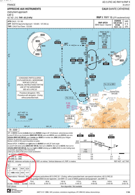

On ne majore plus la MDA en CDFA pour déterminer la DA. Cela a changé il y a quelques années.JAimeLesAvions a écrit : ↑03 déc. 2025, 22:21 On école prend les minimas de la carte Jeppesen sans se poser de question, en 2D CDA on ajoute 50ft.
Voir GM1 NCO.OP.111 Aerodrome operating minima — 2D and 3D approach operations
The approach may be continued to DA/H or the missed approach point (MAPt) (whichever is reached first), at which point a missed approach must be initiated if visual reference is not acquired. There is no MDH for an NPA flown using the CDFA technique. An aircraft may descend briefly below the DH on an NPA flown using the CDFA technique, in the same way as it may on a PA or APV.
Re: Regroupement d'infos réglementation
Je pense il faut une permission de la DGAC si on veut mettre DH = 390ft et permettre une descente à 360ft en remise de gas sur LNAV07 à Toussus. Cette lettre va rentrer dans ton “operator policy”…
NCO.OP.110 Aerodrome operating minima — aeroplanes and helicopters
For instrument flight rules (IFR) flights, the pilot-in-command shall select and use aerodrome operating minima for each departure, destination and alternate aerodrome. Such minima shall:
not be lower than those established by the State in which the aerodrome is located, except when specifically approved by that State; and when undertaking low visibility operations, be approved by the CAA in accordance with Annex V (Part-SPA), Subpart E to Regulation (EU) No 965/2012.
Je pense, le GM1 NCO.OP.111 était écrit pour des aérodromes avec OCH seulement sans “state minima pour l’aérodrome”. Par exemple à Malmö, le minima c’est “Standard” JAR-OPS ou AirOps, effectivement DH en CDFA est la même chose que MDA en DnD:
Il y a une doc assez complète chez Jeppesen concernant les minima AOM, ça vaut le coup de lire pour se familiariser avec le concept du state minima (AIP) qui est parfois applicable et qui doit être appliqué en plus du minima opérateur (AirOps).
En France, il n’y a rien à calculer: un opérateur peut calculer comme il veut avec AirOps mais il ne peut pas descendre sous le state minima dans AIP AD2.
Après c’est possible que le state minima de Toussus “ne soit pas très applicable” aux opérateurs NCO? genre équivalent à un "guidance material" DGAC? ou dépend des autorisations à quelques pilotes ou opérateurs basés à Toussus? mais bon pour moi, le NCO.OP.110 est très strict sur l'obligation de respecter le state minima imposé par DGAC: ça reste une "implémentation rule" et c'est noir/blanc !!!
Dans tous les cas, Jepps == AIP en France et c'est plus simple d'utiliser ces minima naïvement sans faire référence à AirOps (si on calcule un minima opérateur qui est inférieur au minima aérodrome état ou minima homologation système on s'expose facilement un gros risque légal, ce n'est pas une bonne idée: il faut avoir "les bons minimas qui sont > état, système, operateur", au moins quand on discute des minima qui sont "sur papiers" en préparation devant un inspecteur ou un examinateur).

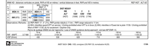

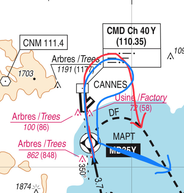

Je reviens avec une petite question.
Dans le cas d'une approche RNP Y piste 35 à Cannes LFMD. En PJ la capture d'écran de la carte Jeppesen et ici le lien pour la carte du SIA : https://www.sia.aviation-civile.gouv.fr ... fr-FR.html
Vous venez de dépasser le MAPT (donc MD35Y) qui se situe à 1,6 NM du seuil de piste, donc vous êtes dans le segment visuel comme indiqué sur les 2 cartes.
Pour une raison X ou Y vous devez faire une remise des gazs.
Que faite vous ?
Je vais même exagérer mais vous devez faire un balked landing, comment exécutez vous la RdG ?
Est ce que vous chercher à rejoindre la missed approach procedure qui est publiée ? Donc vous survolez la ville etc...
Ou vous remontez dans l'axe de la piste et faite un tour de piste ?
Ou vous faites autre chose ?
Je suis curieux d'avoir vos retours, certes j'ai ma petite idée mais je préfère avoir vous retour.
Si jamais vous pouvez argumenter vos réponses en vous appuyant sur des références (réglementations ou autre) je vous en serais plus que reconnaissant.

La remise de gas (RMG) après MAPT n'existe pas, surtout sur des pistes non-instrument: tu es dans les mains du seigneur !

* La MDA de la VPT17 à Cannes est à 2000ft mais MVL est 1200ft est circuit est à 1000ft, une fois dans le volume de la MVL tu peux trouver ta route pour rejoindre les MAPT et la RMG
Pour la protection obstacle, une fois que tu as dépasser un seuil TCH ou point de remise de gas MAPt, tu n'es plus protégé par le concepteur de la procédure, ceci est est très important quand la procédure est une "cloud-break" sur une piste non-instrument. Il n'y a pas de trajectorie qui est protégée mais une fois que tu es plus haut que la MVL, c'est gagné !
Ceci dit, en avion léger ce n'est pas la mer à boire pour monter en verticale terrain ou faire un 180 vers l'eau
La piste 35 à Cannes est une piste pour des décollages à vue: IFR VIS > 5000m et plafond > 1500ft, VFR VIS > 5000m et plafond > 1500ft, ça donne une idée du minima météo à respecter pour un atterrissage raté sur la 35 !
C'est quoi le minima SVFR à Cannes? ça n'a jamais été clair dans AIP & VAC mais je devine VIS > 1500m & plafond > 600ft en avion léger?
Perso en cas de "balked landing" en vrai IMC, je monte sur l'axe et je tourne l'est vers à 400ft, une fois en altitude MVL17 (de la procédure ou une autre procédure) je tourne vers ouest tout en restant a l’est de l’axe, puis cap sud, et je continue de monter jusqu'à l'altitude du MAPT à 2000ft, il ne faut pas monter plus que 2000ft et il ne faut pas aller vers Nice, ni vers la montagne au nord et ouest.
Un truc comme ça, en fonction du vent et taux de montée, je ne touche pas mon GPS avant d’arriver à 2000ft (le mien c’est un G430W, il ne calcule pas le virage après MAPT)

En VMC, je reste dans le circuit VFR (1000ft), il suffît de le dire à l’ATC TWR, je n’ai pas de problème pour rester à l’intérieur du circuit à 1000ft. Quand les conditions sont très bonnes, un jet peut opter pour rejoindre VPT (2000ft) et chercher MAPT pour sa remise de gas, ça permet de minimiser l’impact de remise bas sur les riverains, il suffît de le dire à l’ATC TWR.
En IMC, une remise de gas après MAPT sur une piste non-instrument c’est une urgence, si tu réfléchi bien, une fois la piste n’est plus en vue, ou n’est plus accessible, ou le sol n’est plus en vue, tu n’as plus ta marge de franchissement des obstacles, tu dois faire ce que tu dois faire pour récupérer ta marge obstacles avant de reprendre ta clairance de vol instrument.
Si tu regardes RNP35 Y, tu verras qu’elle autorise la MVL sous conditions, dans ces conditions je pense que c’est acceptable de survoler la ville en manoeuvre à vue libre si tu as besoin
En remise de gas après un “balked landing” ou “sous les minima”, si tu n’arrives pas à rejoindre le MAPT et la trajectoire RMG, tu restes dans le volume de la MVL et tu montes pour les atteindre. Généralement, droit dans l’axe sur une piste instrument fait l’affaire mais il y a beaucoup de procédures qui sont des “cloud-break” sur des piste non-instrument, la remise de gaz est très chaude

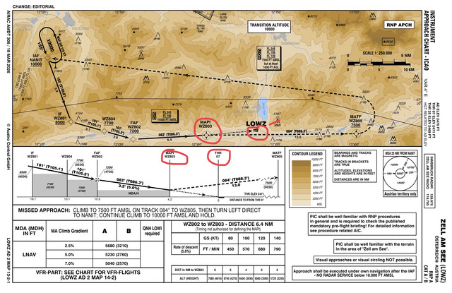

Voici un exemple de “cloud-break” plus intéressant, en remise de gas depuis la piste tu n’as pas beaucoup de choix que de te poser sur un champs ou aller vers le lac avec un canot, le MAPT se trouve à 8km du seuil TCH, si la météo au MAPt n’a rien à voir avec celle du seuil, c’est “game-over” !
Voici un exemple de “cloud-break” plus intéressant en France, avec une “MVL spéciale”, le balked landing sur la LPV à l’air intéressant !
