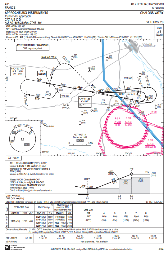

Tu arrives à avoir une radiale avec un TACAN ?
Sinon, une autre option serait de prendre une carte d'un autre terrain avec VOR + une piste 10/28. En France, à ma connaissance il y a Rennes et Vatry qui ont ces deux caractéristiques. Par exemple, tu peux prendre la VOR 28 de LFOK en changeant juste les fréquences :
Je pense que les seules différences vont être l'emplacement du VOR sur le terrain, et les altitudes ? Sachant que pour les altitudes, tu peux les recaler facilement en prenant la différence entre les deux seuils.
Et pour varier les entrainements, tu n'est pas obligé de te limiter à France : Princess Juliana a une 10/28 avec un VOR
Je suis sur qu'il existe quelque part un terrain à plus ou moins 500 ft, avec une 10/28 et un VOR à droite du seuil 28 ; il faut juste le trouver !
