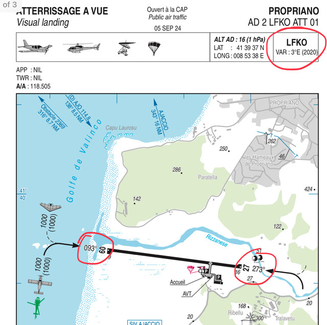

Ceci dit on peut avoir un QFU extract de la piste sur SkyDemon avec la table de variation magnétique actuelle
Un autre moyen exotic de vérifier le cap, c’est ATC, ils corrigent le vent et vérifient notre cap en guidage radar ou directe sur VOR/GPS, en VFR du jour, ils s’en foutent du cap mais en IFR ou NVFR, ils s’attendent à max +/-5deg, ceci dit ça inclu l’erreur de pilotage. Sinon, une radiale VOR ou un axe ILS, la ça seras très précis sous +/-2deg !
SkyDemon pense que la variation = 4E
