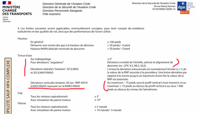

Pour un test IR, les tolérances sont de 75ft horizontalement et une demi déviation latéralement (ou horizontalement pour une 3D)

Calypso13 a écrit : 14 mai 2026, 10:43 Pour un test IR, les tolérances sont de 75ft horizontalement et une demi déviation latéralement (ou horizontalement pour une 3D)
+/-75ft sur le profile vertical recommandé pour une approche non-précision (NPA) ou indirecte? ça me paraît très strict pour des procédures non-précision en CDFA? surtout qu’on utilise souvent ces procédures avec des minima MVL sans QNH AD des fois !
A ma connaissance, le +/-75ft c’est 1/2 déviation du glide pour la 3D APV. Par exemple, quand on fait une RNP BARO L/VNAV, ce glide baro est un glide officiel qui est généré par l’altimètre, une 1/2 déviation verticale correspond à +/-75ft de déviation “linéaire” de l’altitude.
L’approche 3D APV est pilotée “sur son glide officiel” (le glide synthétique bouge avec la température et la pression), il ne faut pas faire une CDFA. En plus, la vérification d’un glide barométrique avec une altitude barométrique ne sert pas à beaucoup de chose, c’est une règle de 3 avec deux variables qui sont déjà liées, les pilotes qui sont passes à 6ft du sol à CDG ont fait cette vérification “distance, altitude, glide”, mais ils ne savaient que ça n’aide pas trop: les glides barométriques ne peuvent pas être vérifiés, les glides géométriques (LPV, ILS) sont vérifiables avec “distance et altitude” !

Ma compréhension sur une procédure 3D opérée en 3D,
* En ILS ou LPV, c’est 1/2 déviation du glide, ça change avec la distance…
* En BARO L/VNAV, c’est +/-75ft qui est 1/2 déviation en équipement BARO glide
* En WAAS L/VNAV, c’est un guidage angulaire en vertical, 1/2 déviation du SBAS glide qui est comme LPV
Sur une procédure 2D LNAV opérée en 3D, il n’y a rien pour la tolérance verticale? si tu as LNAV+V, ça donne un glide (SBAS) mais les examinateurs désactivent +V car c’est “advisory glide”. En VOR, NDB, LOC… je ne vois pas de mention sur la tolérance verticale, ni le lien avec un glide linéaire en BARO?
Ça m’arrive d’utiliser QNH de Renne pour faire une procédure à Deauville. C’est très spécifique à la France, car c’est toléré d’utiliser des procédures sans ATS avec un “remote QNH” à des MDA MVL, j’imagine ça donne idée des tolérances sur les attitudes en approches non-precision LNAV, VOR, NDB, LOC, surtout pour un minima circling MVL, je doute que c’est +/-75ft (2mb) !
Les BARO L/VNAV, sont interdites sans QNH AD !

Effectivement, je m'étais mal souvenu de la réglementation
