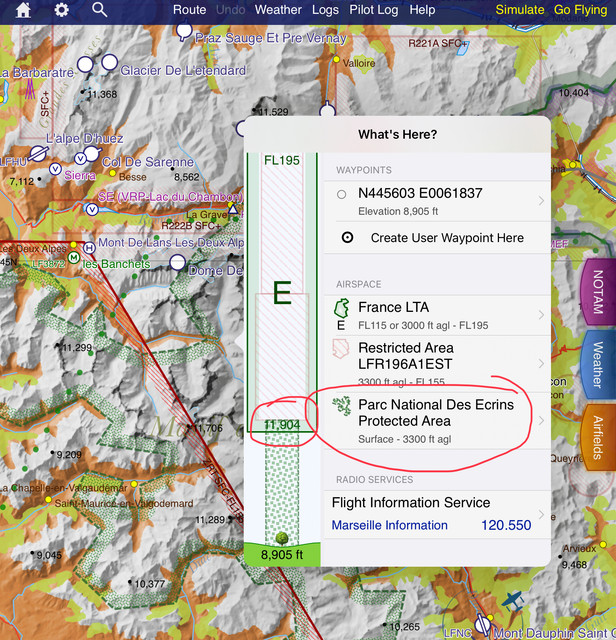

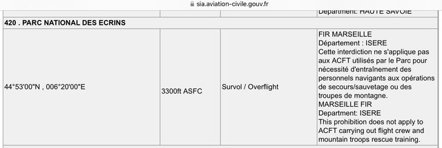

Messages : 2735
Re: Hauteur de survol
Pour le survol des rassemblement d’animaux,
* Le SERA mentionne l’arrête de 1957 sur les agglomérations et les parcs naturelles
* L’arrêté original fait référence aux rassemblement d’animaux (1000 espèces c’est 1650ft)
* L’AIP mentionne interdiction explicite (zone interdite du survol), c’est affichée dans SkyDemon, il n’y a pas de distinction entre VFR et IFR…
* J’imagine il y a aussi des arrêtés des préfets…
Est ce que cette restriction est applicable aux vols IFR à MSA (2000ft) en zone montagne?
https://www.sia.aviation-civile.gouv.fr ... #ENR-5.7-1
En tout cas, les gendarmes contrôlent les survols dans ces coins quand les conditions sont VMC, j’ai vu ça sur un group FB de parapentes aujourd’hui,
