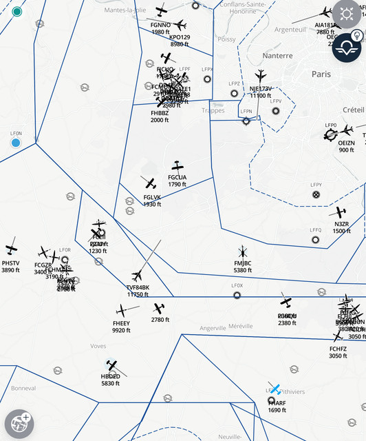

J’ai comparé AeroTracker à eSIM BENSIM, aucune différence pour la réception LTE (cellulaire), j’ai volé a 2000ft-4000ft, les deux marchaient pareil, aucun différence entre les deux. Une eSIM BENSIM pour 10€ suffît pour utiliser l’application avec une bonne connectivité et roaming.
La eSIM BENSIM (12€ à vie pour 10Go en Europe) marche top pour obtenir les METARs, envoyer/recevoir des messages à AutoRouter, télécharger VAC/NOTAM en vol, ce n’est pas 100mbs comme chez Starlink mais ça fait l’affaire.
Le seul avantage de l’AeroTracker c’est qu’il reçoit ADSB, ADSL et FLARM direct avec l’antenne RF en air-to-air. C’est plus précis et plus fiable que la réception LTE qui passe air-sol-air. C’est mieux pour voir FLARM et ADSB sur iPad
Les deux avions c’est la réception direct en RF (FLARM) contre la réception par LTE (MLAT ModeS) avec traitement dans une station sol, il y a un petit décalage mais ce n'est pas si problématique que ça.
Assez de traffic,
