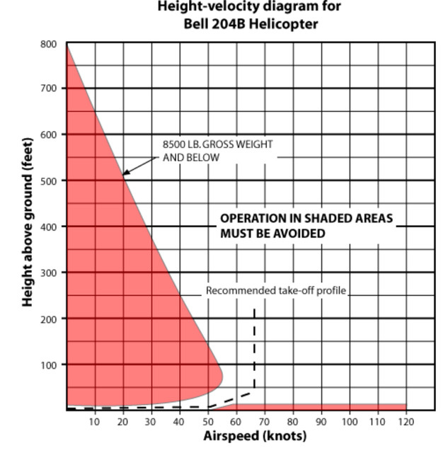

Il y a une raison pourquoi les monomoteurs (CS23) n’ont pas un diagramme “H-V” avec un profile recommandé pour le décollage?
https://en.wikipedia.org/wiki/Helicopte ... ty_diagram
En monomoteur (CS23), il n’y a rien qui exige de garder l’aile prête au plané ou l’arrondi lors des décollages et montées initiale, on peut monter en second régime ou limite du décrochage à plein puissance, avec des vitesses très lentes que celles utilisées pour l’atterrissage sans moteur (VS et VX << Vref et Vbg).
En helico (CS27), le profile H-V est recommandé: il faut accélérer près du sol pour maintenir son hélice(aile) prête à l’auto-rotation, il ne faut pas monter très haut sous 60kts (même si l’aéronef peut le faire), sinon il n’y a aucune chance de garder le control de ces “ailes”.
En multi-moteur (CS23), les pilotes vont accélérer loin de Vmca pour aller chercher la blue ligne (Vyse) avant la montée. En planeur (CS22), les pilotes sont conscients du “H-V”, il font assez de câbles cassés sous 200ft, la certification du treuil, exige un profile de montée très précis avec des vitesses majorées. D’un autre côté, il y a des aéronefs qui sont capables de monter hors diagramme “H-V”, les jets (en performance class A), les gyros (auto-rotation permantente), et avions de chasse (sièges éjectable).
En vrai, il n’y a que le monomoteur (CS23) qui permet des rotations puis tirer très fort au décollage avec une assiette élevées: “l’avion qui monte avec l’hélice au lieu des ailes” (l’assiette est tellement forte que le pilote ne peut pas réduire la puissance, annuler décollage, ni controller l’avion…à la moindre erreur ou panne), après c'est un choix, on peut aussi accélérer en effet de sol à une vitesse de montée croisière...

Le code de certification dit que dans le diagramme on peut faire une auto rotation sans rien casser. Ca ne veut pas dire qu'on va se tuer en dehors, ça veut dire qu'on va probablement casser quelque chose, mais probablement pas se tuer.
En hélicoptère tu as beaucoup plus de possibilités qu'en avion pour te poser en cas de panne, c'est beaucoup plus maniable la pente d'approche est forte, il s'arrête presque sur place, tu peux faire une descente verticale, des S, etc.. Un pilote entraîné correctement peut se poser réellement dans beaucoup d'endroits. Donc c'est une raison pour laquelle donner des éléments de performance.
En exploitation avion commerciale bimoteur la panne moteur est envisagée à tout moment. Les avions monomoteurs en exploitation CAT IFR ou nuit doivent avoir des procédures en cas de panne définies par l'exploitant très strictes et ça concerne très peu de machines.
Il reste l'aviation générale.
par contre on a beaucoup d'hélicoptère monomoteurs en CAT, et on leur impose de rester dans ce diagramme, et de prévoir une trajectoire où pendant 100% du vol il y a une possibilité d'atterrissage en cas de panne.
Parmi les choses choquantes que je vois en monomoteur c'est le 300ft pompe off. Ca devrait être: je suis assez haut pour me poser en cas de panne pompe off.
