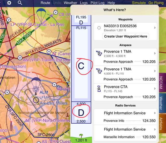

Postée récemment sur le group des pilotes ULM, j'ai l'impression que c'est souvent un politicien, ou un militant eco/bobo qui va saisir Préfet ou BGTA, les chiffres: 7 infractions depuis 2025.
On peut facilement comprendre pourquoi les VFRs volent là-bas sous 2500ft AMSL (1000ft-1500ft AGL) au lieu de respecter 3300ft AGL
Je pense il faut être à 4500ft AMSL et avoir une clairance en Delta de Provence ou un guidage radar en Charlie de Marseille.
On peut aussi faire un détour loin des agglomérations (passer par Vinon), rien n'oblige à survoler l'agglomération d'Aix sous 1500ft sol, surtout quand on pense aux pannes moteur, ce n'est pas top !

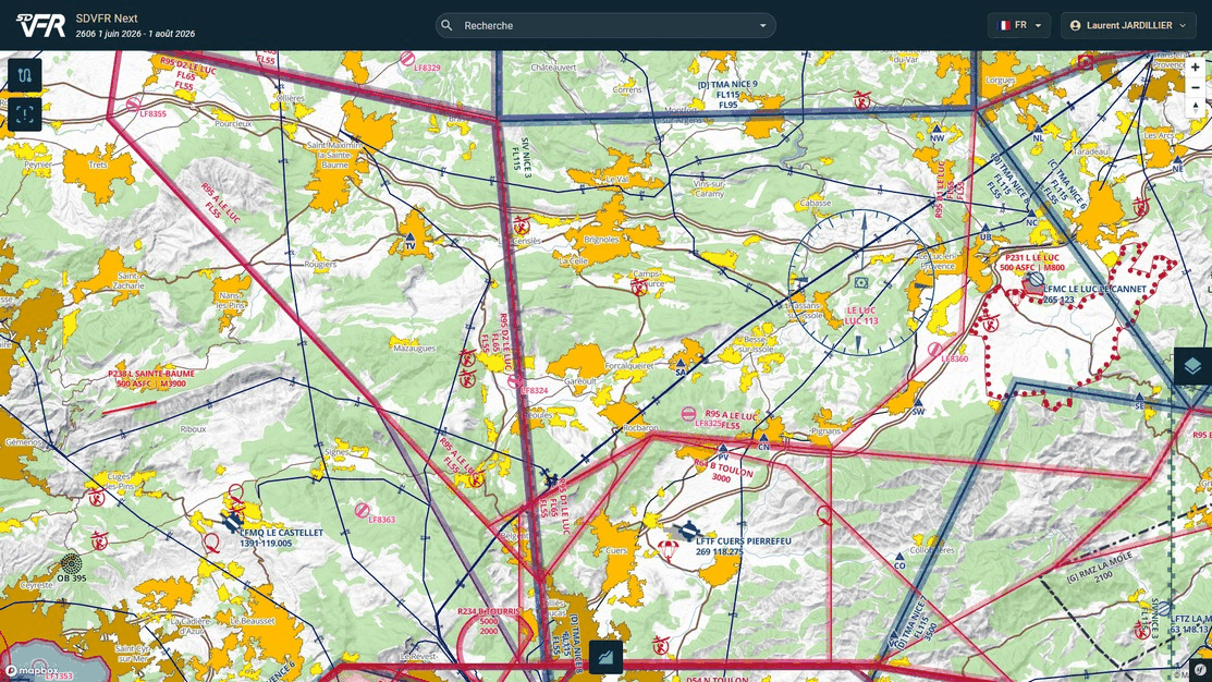

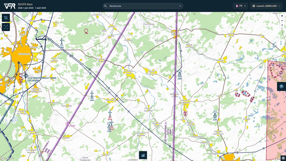

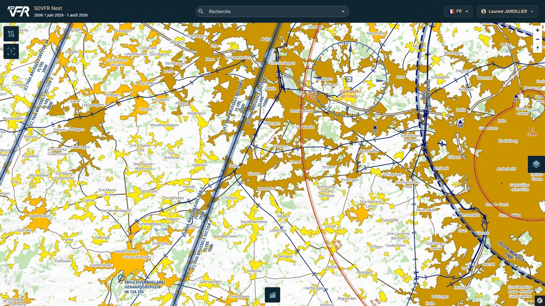

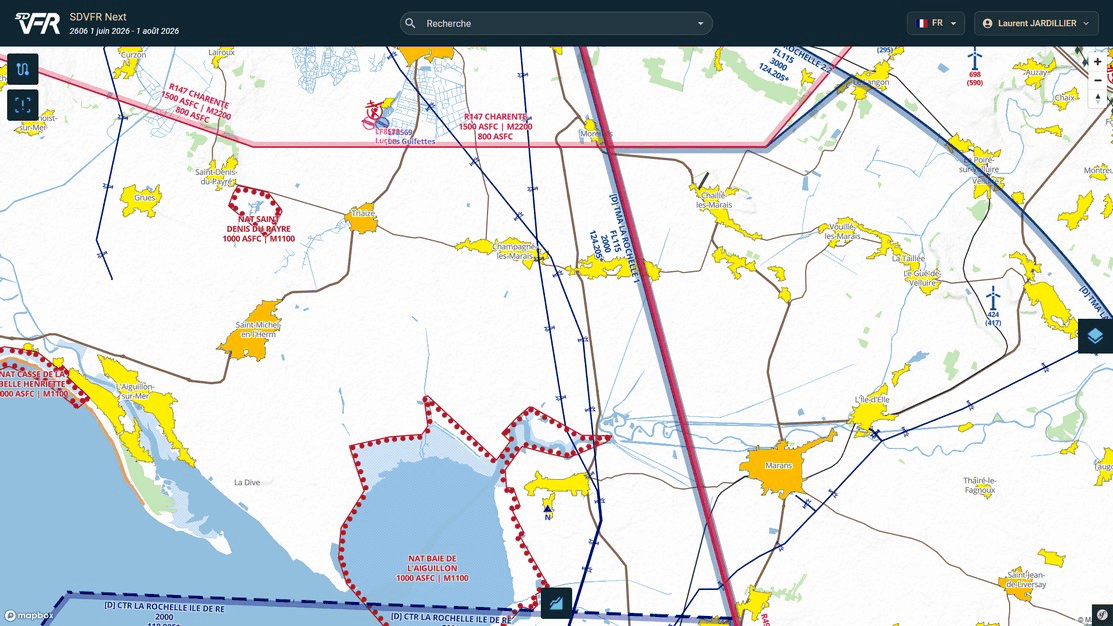

C'est drole on a vu la même publication Facebook et ça m'a pas mal amusé vu cette histoire à la c** des hauteurs de survol "à la française" et en particulier la fameuse "largeur moyenne".
J'ai longtemps gambergé sur cette "largeur moyenne" pensant naivement qu'on pourrait faire la même chose. Pendant longtemps nous avons été beaucoup trop restrictif mais nous avons fini par implémenter un vrai algo propre des largeurs moyennes. Voici :
Source : https://forum.skydreamsoft.fr/viewtopic ... 182#p29182
Nous avons finalement réussi à intégrer un véritable calcul de la largeur moyenne des zones urbaines dans notre prochaine cartographie, qui sera publiée avec le cycle 2607 jeudi prochain.
Ce calcul plus précis permet de revoir à la baisse la hauteur de survol associée à de nombreux polygones urbains : certains passent ainsi de 3 300 ft ASFC à 1 700 ft ASFC, et d’autres de 5 500 ft ASFC à 3 300 ft ASFC.
Nous avons également modifié notre algorithme d’agrégation des zones urbaines. Celui-ci a désormais moins tendance à relier artificiellement des secteurs entre eux sous forme de « filaments ». Les agglomérations sont donc davantage représentées par plusieurs polygones distincts, ce qui permet, là encore, d’appliquer des hauteurs de survol plus adaptées et souvent moins contraignantes.
Évidemment, notre cartographie n’a pas vocation à remplacer la carte OACI publiée par le SIA et l’IGN, qui demeure la référence officielle. En revanche, notre manière d’interpréter et de représenter les largeurs moyennes des zones urbaines est désormais beaucoup plus cohérente.
Bonus : beaucoup moins de filaments surtout en Belgique où c'est très bati le long des routes (dernière image).

JardY a écrit : 13 juil. 2026, 21:47 mais nous avons fini par implémenter un vrai algo propre des largeurs moyennes. Voici
Sympa, tu as comparé les zones à la carte IGN?

Oui bien sûr et souvent cela ne donne pas du tout les mêmes résultats :lol:, souvent car les limites des agglos sur l'IGN (SIA) OACI ne sont pas du tout à jour de la réalité. Dès 2015 (séminaire SIA à Toulouse) j'avais parlé de ce sujet et 11 ans plus tard forcé de constater que nous sommes toujours dans la même situation. Après c'est logique que cela ne donne pas les mêmes résultats, les agglos n'ont pas de limites géographiques que l'on peut facilement déduire, il faut agréger des données du "bâti" et reconstruire des zones mais avec plein d'écueils techniques : zones en filaments, interconnexion des communes dans les zones denses, etc etc. C'est pourquoi cet arrêté de 57 peut difficilement bouger aujourd'hui. Si on colle plus "à la réalité", on va devenir très restrictifs pour les usagers du ciel, si on allège les règles de survol (à l'européenne si je ne me trompe pas), on rend fou les riverains autour des terrains... C'est un problème presque insoluble sans une réelle volonté de la DGAC (voire plus haut) avec le fait également d'assumer le changement ! Bref, tout ceci n'est que mon avis.
PS : par contre, notre algo de largeur moyenne d'un polygone quelconque est maintenant robuste et ça c'est cool car depuis 10 ans qu'on fait notre carte "SDOACI", on nous reprochait à juste titre d'être trop restrictifs.
