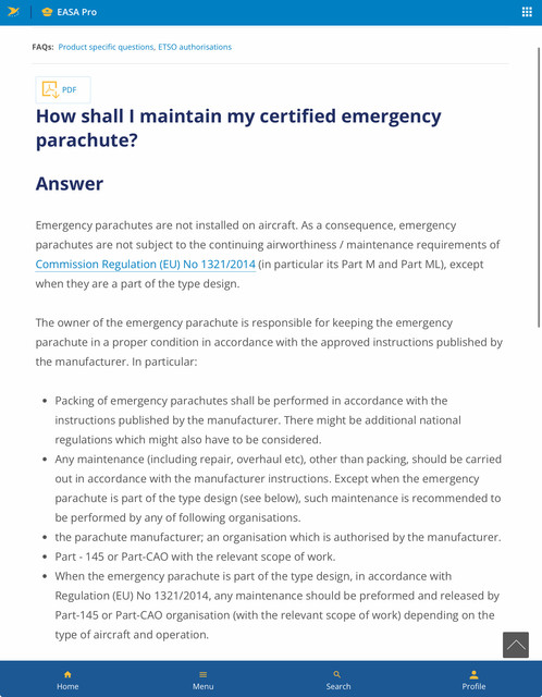

Il faut que le parachute soit certifié? il faut quoi dans son dossier de maintenance?
Je pose la question car l’AESA vient de faire une interprétation très stricte sur la certification et maintenance des “équipement portables”, à la suite d’une question sur les parachute. La nouvelle NPA2025-02 a été émise pour “clarifier” la certification et maintenance des équipements portables, surtout ceux qui sont exigés pour la sécurité avec un règlement national ou règlement intern (club ou fede).
https://www.easa.europa.eu/en/downloads/142170/en
Avant les choses étaient simple: l’atelier regarde la certification et la maintenance de l’avion et des équipements installés, Pour la certification et la maintenance des équipements portables, surtout des équipements optionnels, c’est le pilote qui décide: c’est lui qui choisi sa mission, s’il veut voler avec “parachute on condition” ou “sans parachute”, c’est son choix !
https://www.easa.europa.eu/en/faq/19472
Personnellement, je vois ne vois pas l’intérêt de faire une obligation de reviser un parachute chez un atelier Part145/CAO?
On ne fait pas la révision des équipements comme la montre, le plb, l’extincteur, la lampe torche, le siège bébé, les jackets, le canot, l’extincteur…chez une Part145/CAO? mais ça risque de devenir une nouvelle mode avec la nouvelle NPA2025-02
Ce genre d’interprétations sur la certification et maintenance des équipements portables risque de clasher avec les concessions opérationnelles du NCO: déjà on n’a pas besoin de parachute, et même les équipements obligatoires de sécurité qui sont portables (“NIE: non installed equipment”), on n’a pas besoin d’autorisation opérationnelle pour l’opérateur.
Il y a une opportunité de louer des trousses de secours, parachutes, extincteurs, PLBs…entre potes pour quelques jours le temps de passer la visite annuelle !

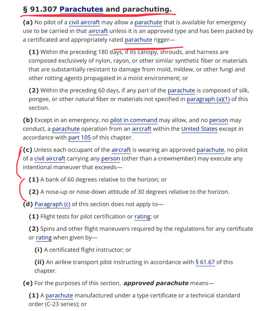

Chez les US, les parachutes c’est obligatoires en voltige avec passagers, la définition de la voltige est hyper stricte +/-30deg en profondeur et +/-60deg en ailerons.
La maintenance, c’est très stricte mais c’est une personne qualifiée qui fait l’inspection (“rigger”), ce n’est pas une organisation (145/CAO) avec +10 employés, plein de papesse et pleins de coûts.
https://www.law.cornell.edu/cfr/text/14/91.307
https://www.uspa.org/uspa-news/ask-a-ri ... r-own-gear

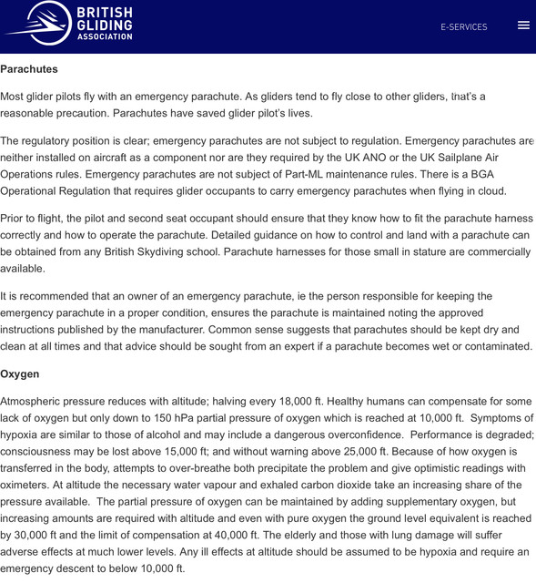

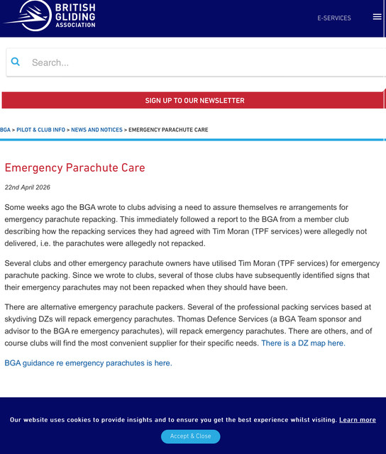

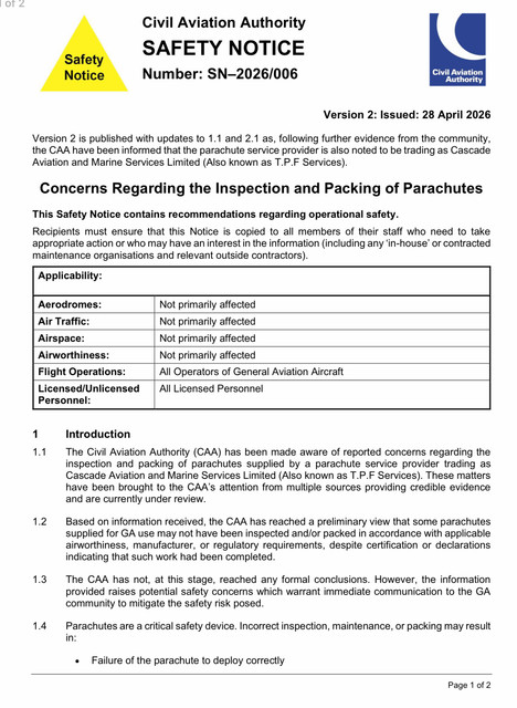

Je pense en opérations parachutismes (SPO) ou école (ATO), c’est clair que la maintenance des parachutes doit être conforme (atelier et form1).
Les règles en BGA était plus relax sur les parachutes, mais récemment CAA vient d’émettre une Safety Notice sur l’entreprise TPG, vu que la qualité du travail est nulle (ils signent sans ouvrir le parachute), l’EASA ont sorti un SIB
https://www.caa.co.uk/publication/download/27701
https://ad.easa.europa.eu/blob/SN-2026- ... 2026-006_1
https://members.gliding.co.uk/2026/04/2 ... hute-care/
Merci pour la confirmation, je sais au Royaume-Uni ce n’était pas obligatoire, j’avais fait mon parachute de planeur des fois chez Cascade Aviation and Marine Services Limited (TPF), mais aucune obligation de faire la révision, ni obtenir un Form1.
