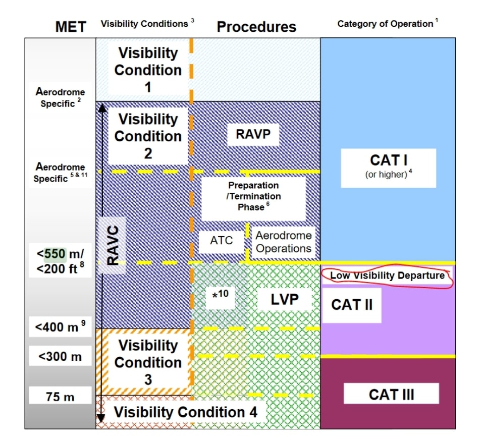

Concernant le minima aerodrome en France: pas de départ sous 550m RVR sans LVD activée pour l'aérodrome ("low visibility departure"), pour ça il faut un ATC présent avec un radar tour, une RL/RCLM et autorisation LVO/LVD pour l'aéroport (e.g. un générateur électrique de secours), à priori, la plupart des terrains en France ou NCO vont voler vont être limités à 550m pour départ (ce qui rend les décollages NCO entre 400m-550m moins pratiques, à part pour les entraînements pour rejeter un décollage)
Question a part, tu connais un AD en France avec un allumage PCL par le pilote qui active l'allumage RCLM et HIALS? on m'a dit c'est réglé pour les lumières des côtés et seuils seulement (sans lumières de ligne centre et sans lumières d'approche ou ramp)
https://www.icao.int/EURNAT/EUR%20and%2 ... on%205.pdf
2.1.1.3 The appropriate ATS authority shall also establish procedures for All-Weather Operations at the aerodrome, including procedures to support departure operations in RVR conditions less
than a value of 550 m

Pour revenir sur la réglementation Française et le minima aérodrome national d'état. La RVR = 800m apparaît dans beaucoup de texts Francais en différence nationale:
* En décollage de nuit sans ATS (GEN1.7 et AD2.)
* En conversion RVR/CMV (GEN1.7)
* En déclenchement LVP < 800m (confond LVO < 550m)
* En atterissage approche à vue directe (SERA France)
* En minima VMC Golf sous 60kts (SERA France)
* En préparation mono-pilote (arrêté 2011)
* En homologation aérodrome (arrêté 2024)
Je pense il faut comprendre les rasions derrière tout ça avant de se lancer en "mode NCO" avec RVR entre 550m et 800m, surtout avec un approche ban sur terrain AFIS (sans pompiers? sans balisage?), car l'AFIS confond les critères météo des procédure LVP ou procédures CAT-I de l'aérodrome avec les critères météo pour faire une opération CAT-I en avion privé !
Pareil, en décollage "en mode NCO" avec 400m < RVR < 550m HJ, 400m < RVR < 800m HN, ou RVR < 800m, ça peut surprendre l'ATS car ils confondent les critères météo des procédures LVO ou procédures LVD de l'aérodrome avec les critères des opérations LVTO en avion privé !
Sur un terrain équipé CAT-II, l'ATC ne sera pas surpris si tu demandes de décoller ou atterrir mais il y a aussi une petite confusion sur la procédure aérodrome et l'opération privée. Par exemple, quand un plafond = 50ft et RVR = 600m, ils vont annoncer des procédures LVO et CAT-II dans l'ATIS pour mettre le balisage et les pompiers: car ça évite de se précipiter, mais tu peux toujours percer en opérations privé car ta RVR > 550m quelque soit le plafond (si l'ATC ne sait pas tu peux l'éduquer).
GEN1.7,
https://www.sia.aviation-civile.gouv.fr ... ml#GEN-1.7
Lorsque la portée visuelle de piste minimum à l’atterrissage publiée est égale ou supérieure à 800 mètres, la portée visuelle de piste peut être obtenue par conversion de la visibilité météorologique signalée.
Pas de différence pour la réglementation européenne.
Pour la réglementation nationale, un temps de communication de l'alimentation électrique auxiliaire de 1 seconde est requis en dessous de 400 m de RVR de jour et 800 m de RVR de nuit.
Arrêté 2011,
https://www.legifrance.gouv.fr/loda/id/ ... 024462872/
(i) Une RVR inférieure à 800 mètres conformément au tableau 5 peut être utilisée pour les approches de catégorie I, à condition que l'un des dispositifs suivants soit utilisé au minimum pour la descente jusqu'à la DH applicable :
(A) Un pilote automatique approprié couplé à un ILS ou MLS qui n'a pas été déclaré restreint ; ou
(B) Un HUDLS approuvé (comprenant, le cas échéant, un EVS) ou un système équivalent approuvé.
(ii) En l'absence de RTZL et/ou de RCLL, la RVR/CMV minimale n'est pas inférieure à 600 m.
(iii) Une RVR inférieure à 800 mètres conformément au tableau 5 peut être utilisée pour les opérations APV vers des pistes équipées de FALS, RTZL et de RCLL en cas d'utilisation d'un HUDLS approuvé ou d'un système équivalent approuvé ou en cas d'approche couplée jusqu'à une DH égale ou supérieure à 250 ft.
(k) Approche à vue.
L'exploitant n'utilise pas une RVR inférieure à 800 m pour une approche à vue.
(l) Conversion de la visibilité météorologique rapportée en RVR.
(1) L'exploitant s'assure qu'une conversion de la visibilité météorologique en RVR/CMV n'est pas utilisée pour le décollage, pour le calcul de toute autre RVR minimale nécessaire inférieure à 800 m ou dès lors qu'une RVR est transmise.
(3) Les exploitants effectuant des opérations d'approche utilisant l'EVS avec une RVR égale ou inférieure à 800 m respectent les exigences de l'appendice 1 au MIN 2.450 Opérations par faible visibilité. ― Formation et qualifications applicables aux opérations de catégorie II, y compris (le cas échéant) les exigences applicables au HUD. L'exploitant peut combiner, s'il y a lieu, ces exigences supplémentaires, à condition que les procédures opérationnelles soient compatibles. Lors du stage d'adaptation, le nombre total d'approches à effectuer n'est pas inférieur au nombre requis pour l'accomplissement d'un entraînement aux opérations de catégorie II utilisant un HUD. Dans le cadre du maintien des compétences et des contrôles périodiques, l'exploitant peut également combiner les exigences distinctes, à condition que l'exigence ci-dessus relative aux procédures opérationnelles soit respectée et qu'au moins une approche utilisant l'EVS soit effectuée au moins tous les douze mois.
Homologation aérodromes Francais, arrêté de 2024,
https://www.legifrance.gouv.fr/jorf/id/ ... 0050335236
Un ATC peut verrouiller son ILS CAT-I ou ILS CAT-II avec RVR < 800m. Un AFIS ne peut pas faire ça mais il peut "gérer LPV CAT-I (550m) et initier sa LVP<800m", même s'il ne peut pas voir l'avion depuis la tour et il ne peut pas le contrôler, mais en général sur un terrain AFIS, ça sera un seul avion à la fois pour la mise en route ou l'approche.
Un avion, privé ne peut pas faire des opérations LVO (ou CAT-II) avec RVR < 550m mais il peut descendre quand les procédures LVP sont initié avec RVR < 800m. Les procédures LVP, LVO, LVTO, CAT-I, CAT-II...et opérations LVO, LVTO, CAT-I, CAT-II, c'est deux choses différentes. Le premier c'est les critères côté aérodromes, le dixième c'est les critères opérations des pilotes. J'ai été une fois à EDNY, ils avaient annoncé CAT-II sur ATIS avec une visibilité de 4000m mais une prévision de brouillard, il faut s'arrêter au bon point d'attente et c'est un seul avion à la fois et le camion pompier était à côté de la piste...
Les avions de lignes ont tendance à demander d'opérer CAT-II dès que RVR < 800m ça évite de se précipiter quand la météo se dégrade et ça evite de remettre les gas à 200ft alors qu'ils peuvent percér bien au fond vers 100ft ou 50ft.
Les aéroports ont tendance à annoncer LVP, CAT-I ou CAT-II dès que RVR <800m, ça évite de réveiller les pompiers et tous allumer quand la météo se dégrade avec RVR < 550m
Lorsque la RVR (ou, à défaut, la VIS) devient inférieure à 800 m, l'ILS utilisé est « verrouillé », comme défini au paragraphe IV.7.4.1.
Les aires critiques (voir § IV.4.4.1) sont dégagées en permanence, dès que la RVR (ou, à défaut, la VIS) descend en-dessous de 800 m.
L'accès des véhicules et des aéronefs est interdit dans les aires critiques durant toutes les opérations ILS.
V.7.3. - Exploitation des aides visuelles
Les panneaux sont éclairés (sauf en l'absence de mouvements ou sur les voies non utilisées) :
- de nuit ;
- de jour dès que la RVR (ou, à défaut, la VIS) descend en-dessous de 800 m.
V.7.4. - Mesures à prendre dès que la RVR descend en-dessous de 800 m
Les actions suivantes sont réalisées dès que la RVR (ou la VIS, en l'absence de RVR) descend en-dessous de 800 m :
- l'ILS est verrouillé et les aires critiques sont dégagées ;
- la circulation au sol est limitée ;
- le balisage lumineux est allumé (sauf en l'absence de mouvement ou sur les voies de circulation non utilisées) ;
- les panneaux sont éclairés ;
- le SSLIA est placé en état de veille
Les conditions avec 550m < RVR < 1500m et 200ft <DH < MVL ont tendance à mélanger des:
* Pseudo-professionnels qui ne sont pas des pros (Part-CAT, deux controlleurs radar en aérodromes CAT-II, équipages multi-pilotes et homologation CAT-II, LVTO...et des équipements de malade: auto-pilote, radar alti, hud, evs...et une formation de ouff...)
* Pseudo-amateurs mais qui ne sont pas des amateurs (Part-NCO/NCC, AFIS, ATC sans radar, ATC d'une NDB, mono-pilotes privés IRSE sur SEP en NCO sans auto-pilote, ILS sans DME, GPS sans LPV, NDB avec compas et montre, Jet NCC en mono-pilote...)
Les rôles et les responsabilités dans ce mélange sont mal faites, mal écrites, et mal attribuées...et le débat NCO vs AOM sera sans fin.
Le plus simple c'est d'assurer ses dégagements ou de devenir:
* Un vrai amateur privé NCO: disons opération BIR avec VIS > 1500m et DH > MVL
* Un vrai professionnel CAT: disons opération CAT-II avec VIS < 550m et DH < 200ft
