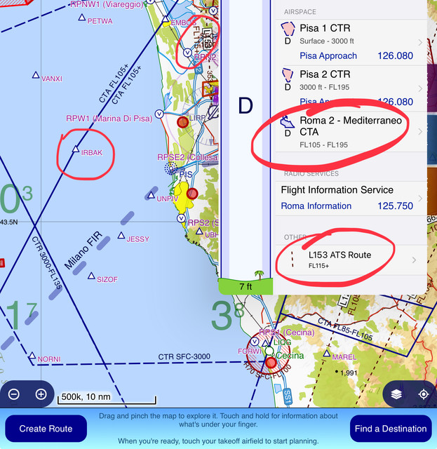

Je m’apprête à faire en mai les vols suivants Bastia-Lucca en Italie AR
Vol Zulu
LFKB MOULE2V MOULE L146 ELB/N0160F100 L50 BAKRO IRBAK/N0160F095 VFR LIQL
Vol Yankee
LIQL IRBAK/N0162F110 IFR LFKB
A quoi dois je m’attendre pour préparer les transitions aller IFR vers VFR et retour pour: une clearance au sol ou bien rejoindre IRBAK en VFR pour la transition . Apparemment je ne peux pas obtenir un FPL I sans faire de grands détours
Merci !

Tu as un AFIS? il s'occupe du plan de vol, ton plan de vol Zulu sera activé au sol avec un code transpondeur et une fréquence radar pour rejoindre la Class A (ou Yankee fermé après atterissage, mais demandes une confirmation pour la clôture).
https://www.aeroportocapannori.it/langu ... -services/
S'il n'y a personne sur le terrain à l'arrivée tu peux contacter AIS/ARO de Milan ou Rome pour la clôture du FPL (pour l'ouverture du FPL il faut appeler FIS Rome/Milan par radio).
Italy (Milan)+39 02 710 200 19
Italy (Rome)+39 06 798 11011
Évidemment, tu seras VFR/VMC avec une bonne météo autour, les AFIS italiens ne vont pas te laisser partir en IMC (auto-info après ton décollage), tu seras littéralement cloué au sol au moindre nuage ou pluie autour du terrain...

doulou1 a écrit : ↑14 mai 2026, 13:26 Mes FPL sont conformes Eurocontrol au niveau 90 et 100...je verrai !
Bien sûre ça doit valider, mais c’est trop de DCT et il n’y a pas d’AWY dans CTA de Pise sous FL120, le premier niveau sera probablement FL130 ou FL140. L’ATC peut te donner une clairance et guidage radar dans ça TMA/CTA à FL90 mais tu n’as pas de guarantie de faire une DCT sur ces espaces.
Si tu veux préparer des vols à l’étranger, il faut regarder la carte croisière IFR, ça donne une idée sur les niveaux de croisière pour les routes ATS (surtout dans un pays sans infrastructure radar ou sans control radar), tu verras que les ATC là-bas sont allergiques aux “off-airway” ou “directs”.
Des fois ils tolèrent FL100 sous les routes ATS si tu restes en espaces controlés mais ne soit pas surpris qu’il te demande de passer VFR en Golf
En absence de routes ATS dans CTA/TMA, tu peux regarder leurs planchers des SID, STAR, et MVA, ça te donne une idée pour les conflicts et les altitudes minimales de transit
En séparation sans radar, je pense un transit IFR directe à FL130 passe ok en haut des planchers des SID et STAR.
En séparation radar, ils peuvent te laisser passer à FL90-FL100 en IFR en fonction des traffic, sinon, ils vont te demander d’aller VFR jusqu’à Bastia ou éviter TMA/CTA

Retour d’expérience. J’ai été accepté en IFR depuis Bastia jusqu’à un point E1 de la CTR de Pise où on m’a demandé de passer VFR pour atterrir à Lucca ( sans être contraint à une STAR puis approche IFR de Pise). Par contre grosse différence avec la France. Impossible de sortir des Airways par des directes ou de descendre en dessous de leur niveau. En France je dépose des FPL au niveau 110 pour acceptation Eurocontrol et je n ai jamais de problème ensuite à obtenir à voler en dessous ( pas d’oxygène) . En Italie avec mon FPL au 110 , pour pouvoir voler au 90, on m’a d’abord demandé de passer VFR puis ATC a trouvé une autre route IFR à peine plus longue au 90. Bon à savoir pour une prochaine fois.
Messages : 2693
Re: Vols Y et Z France Italie
J’imagine ta MDA pour descendre et aller à Lucca en VFR c’était VMC à MRVA = FL90? :mef:
Oui ils sont allergiques aux “DCT sous MEA/MVA” et “off-piste”, comme je tai dit…

doulou1 a écrit : ↑28 mai 2026, 21:32 En Italie avec mon FPL au 110 , pour pouvoir voler au 90, on m’a d’abord demandé de passer VFR puis ATC a trouvé une autre route IFR à peine plus longue au 90. Bon à savoir pour une prochaine fois.
C’est tres récurent en Italie, Espagne…c’est dangereux de faire une sortie directe IFR airway ou -2000ft en IFR sous airway, tu risque d’avoir des dragons que l’ATC ne connaît pas !
Tu peux annuler IFR et passer VFR (VMC présumé) et reprendre IFR avec le prochain secteur mais évites de faire des vols transfrontaliers comme ça, car la distribution du FPL IFR et FPL VFR ça n’a rien à voir l’un avec l’autre sauf en terrain départ & arrivée
