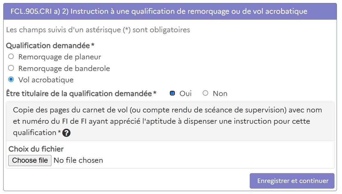

Pour le CRI il doit y avoir un AoC suite à une formation en ATO.
Une fois qu'on a le CRI, les privilèges peuvent être étendus sans repasser en ATO et repasser un AoC.

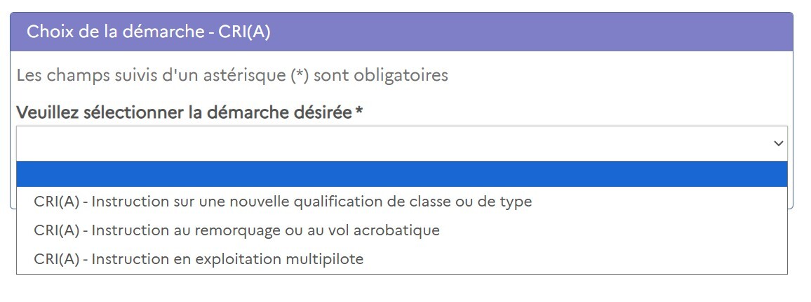

Dans démarches PN il faut aller sur " Demander une extension de privilèges ou une levée de restriction pour une qualification instructeur"
Voici les options proposées:
Et finalement
