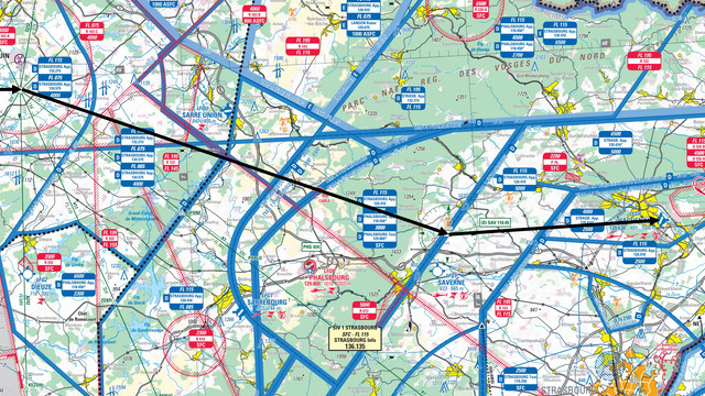

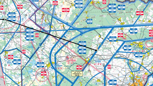

Et oui, je n’y ai pas pensé tout de suite, mais les cartes au 1:250 000 sont quand même bien plus lisibles pour préparer son vol. Maintenant, pour ma préparation de vol vers LFSH, je me sers de la 1:250 000. :)
Du coup, cela donne ça :
Étape 1 :
J’arrive à la verticale du VOR au FL075, avec la TMA de Strasbourg sur 134.575. Je prends ensuite ma radiale vers le VOR SAV.
Étape 2 :
Toujours avec la TMA de Strasbourg sur 134.575, une fois arrivé à la verticale du VOR SAV, je prends ma radiale vers le terrain d’Haguenau en commençant ma descente. Je pense que, dans la foulée, ils vont me transférer sur 120.410.
D’ailleurs, pourquoi y a-t-il plusieurs approches sur ce genre de terrain ? Ce ne serait pas plus simple d’avoir une seule TMA ? En soi, le nombre de contrôleurs reste le même, et cela éviterait de surcharger la carte, non ?
Étape 3 :
Une fois passé sous les 2 500 ft et en vue du terrain d’Haguenau, je demande pour quitter la fréquence et je passe sur l’A/A d’Haguenau.
Après discussion avec mon ancien instructeur, il m’a fait remarquer qu’en fait, comme vous me l’aviez dit, les TMA nous gèrent et nous demandent généralement elles-mêmes de changer de fréquence.
En tout cas, j’ai prévu un vol vers LFSH en réel pour vraiment expérimenter ça, avec instructeur ! Je pense que ce sera aussi parfois plus clair directement en vol.
Merci en tout cas pour votre aide. Je me sens parfois un peu bête, car j’ai mon PPL et c’est censé être acquis. Mais bon, entre les pauses à cause du travail et le manque de temps pour voler, je perds forcément une partie de mes compétences.
Dès que je sens que je ne maîtrise plus certains points, ou simplement pour faire un récapitulatif global, je préfère me réentraîner avec un instructeur. Dans tous les cas, c’est toujours mieux que d’aller voler en risquant de me mettre en danger, moi et/ou les autres. Mais les zones et le contrôle, bon Dieu… ça a toujours été ma bête noire.
Malgré tout, je n’en ai pas beaucoup fait, et quand j’en ai fait, c’était plutôt simple, comme à Auxerre ou Vatry. De toute manière, je pense que l’important, c’est de se remettre en question pour s’améliorer de jour en jour. Et comme on m’a dit : pour être bon à la radio, il faut parler à la radio !
Merci à vous encore une fois et si vous avez d'autre conseils ou des remarque je suis preneur ! ;)
