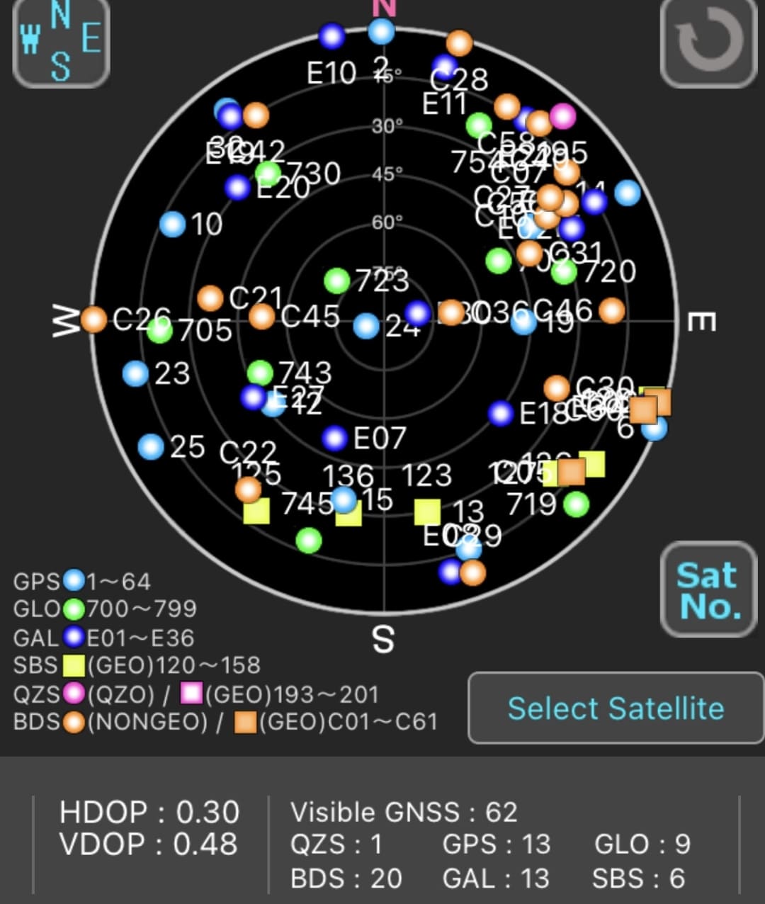

C'est mathématiquement impossible de trouver une solution piraté quand le récepteur marche avec multi-frequences (L2, L5...), multi-constellations (NAVSTAR, Galleleio, GLONASS), multi-corrections (WAAS, QZSS...) avec 10 horloges et un mix satellites geostationaires et rotations
Messages : 3123
Re: Liste des VOR et NDB pour 2024
IbraBell a écrit : ↑08 janv. 2024, 21:50C'est mathématiquement impossible de trouver une solution piraté quand le récepteur marche avec multi-frequences (L2, L5...), multi-constellations (NAVSTAR, Galleleio, GLONASS), multi-corrections (WAAS, QZSS...) avec 10 horloges et un mix satellites geostationaires et rotations
Sauf que pour l'instant, à ma connaissance, seule la constellation NAVSTAR en fréquences L1 et L5 sont utilisées par les navigateurs GNSS (en plus de L2 pour SBAS)
Messages : 2709
LC41 a écrit : ↑08 janv. 2024, 22:00 Sauf que pour l'instant, à ma connaissance, seule la constellation NAVSTAR en fréquences L1 et L5 sont utilisées par les navigateurs GNSS (en plus de L2 pour SBAS)
Oui sur les avionics certifiés c'est très limité mais ça va venir (on pourrait même avec LPV200 et Autonomous RAIM partout dans le monde avec deux fréquences ou deux constellations sans SBAS)
https://web.stanford.edu/group/scpnt/gp ... _tropo.pdf
https://www.gpsworld.com/faa-researchin ... pproaches/
En attendant, tu as les nouvelles Tablettes Samsung S8 oi A8 par les Koreans (ils n'ont pas de problèmes avec les japonais, les chinois, les russes, les indiens, les européens, les américains) sinon iPad Mini? mais pas un iPad Pro, comme les avionics Garmin: il n'a pas encore le droit à Galleleio/Glonass !
