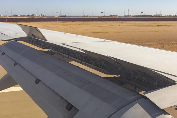

Le panneau situé le plus à l'extérieur est un ground spoiler: il ne se lève qu'une fois au sol (actuateur sur les roues + manette des gaz sur iddle) et son but primaire est de détruire la portance résiduelle afin d'améliorer le freinage. Effet secondaire, le freinage.
Les autres panneaux sont des flight spoilers, qui sortent en vol pour être utilisés comme speedbrakes. Ils sont également déployés au touché pour ralentir l'avion.
Le ground spoiler se lève beaucoup plus que les flight spoilers, c'est par design.
Quelques exemples:
https://i.ytimg.com/vi/br2RlLthS-o/maxresdefault.jpg
https://st4.depositphotos.com/15879370/ ... -flaps.jpg
J'ai trouvé la réponse.
Quelques exemples:

J'ai également trouvé une info pertinente depuis.
J'ai fait un vol sur un E190, et les spoilers à l'atterrissage sont sortis de manière assez uniforme, mais il restait de petites différences. Petites de l'ordre de 1° peut-être, à peine visible sur les photos.
Là je pense qu'on peut parler d'imprécision de l'actuateur, du réglage ou autre.
Merci pour le retour
