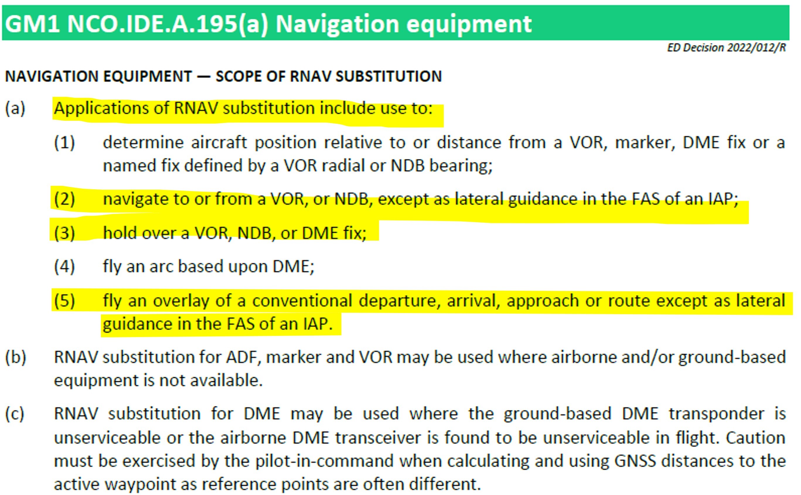

Pour moi le GM1 de NCO.IDE.A.195 est très clair en (a) (5). Il faut vraiment avoir des oeillères pour ne pas accepter qu'on peut faire un hippodrome sans DME. Toute procédure qui est chargée d'une base de données peut être faite en RNAV et fait partie du périmètre de la substitution RNAV. Cela comprend tout hippodrome qui fait partie de l'approche initiale d'une procédure d'approche, ou d'attente faisant partie de la remise de gaz par exemple.
Le point (b) dit aussi que si le NDB est NOTAM U/S, on peut faire la procédure en RNAV :)

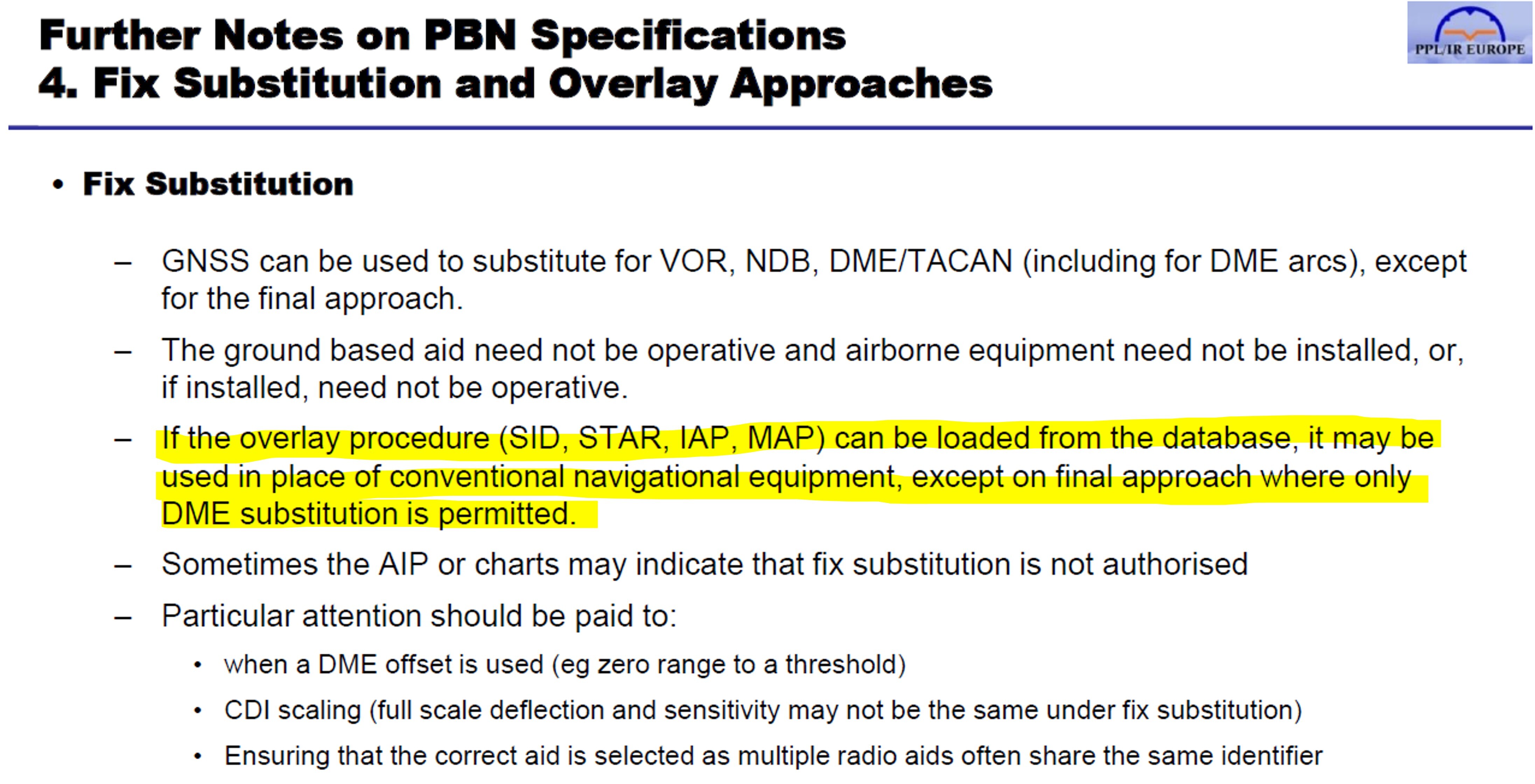

Je suis aussi allé vérifier le PPL/IR PBN Manual
Il y a un petit détail un peu surprenant dans cette diapo, qui contredit le GM1 au dessus... Je vous laisse trouver l'intru.

Il faut faire attention avec mannuel PPL/IR, c’est ecrit par un Anglais et les règles CAA sont un peu differentes de ceux d’AESA.

LC41 a écrit : 22 oct. 2025, 11:03 Pour moi le GM1 de NCO.IDE.A.195 est très clair en (a) (5). Il faut vraiment avoir des oeillères pour ne pas accepter qu'on peut faire un hippodrome sans DME.
Un hippodrome avec éloignement 11nm? tu peux substituer mais que si le DME est installé avec une panne, c’est écrit noir/blanc
RNAV substitution for DME may be used where the airborne DME transceiver is found to be unserviceable in flight
Si tu veux faire hippodrome 1min à la place, ou hippodrome 11nm en overlay sans DME installé,...vas y. Tu peux appeler ça ton AltMoC (à declarer chez l’autorité DGAC).

LC41 a écrit : 24 oct. 2025, 10:18 Je vous donnerai une vision très simple des procédures d'extraction. Après le vol, on boira un coup et on rigolera de ceux qui insistent pour se compliquer la vie.
Pour moi c’est l’aspect le plus important, au moins pour DGAC en France: c’est la procedure d’extraction (et boire un coup) qui compte dans tout ca.
D’autre pays AESA n’ont pas cette vision: en Allemagne, le DME est obligatoire pour faire l’IFR partout, meme en Echo avec VMC !
Tu ne trouveras aucun instructeur IRI, examinateur IRE ou inspecteur LBA qui est ok pour IFR sans DME, c’est comme ca…
Perseonellement, je fais comme toi des fois je vole IFR a Paris avec GPS sans DME (en SR22) avec une bonne preparation, mais je suis consient qu’on peut changer d’avis avec une lecture stricte du AMC/GM, on a deja discute de ca? j’ai change d’avis sur le sujet en fin 2024 et meme les examinateurs/inspecteurs changent d’avis:
viewtopic.php?t=46641&start=60
Pour mois le point VMC est important: ca reste un bon moyen de conformite pour voler a Paris sans DME, surtout avec code 7601 dans nouveau SERA. En IMC, il faut bien optimiser ces procedures, minima et responsablite vis a vis l’extraction: c’est difficile de preparer une extraction conventionelle et maintenir la separation en cas de panne rnav/gnss.
Il faut prendre en compte l’espace aerien: sans guidage en perte radar/radio c’est different entre:
- Paris (Alpha) ou Nice(Charlie), la sepa guidage ou procedure est imposee, le TCAS/VMC suffit?
- En Golf, Echo, Delta, un passage VFR ou maintenir une sepa a vue en IFR VMC est possible
If faut prendre en compte tes minima preparation:
- Un pilote BIR n’aura pas beacoup de soucis sans DME: il prepare avec des minima VMC/MVL, qui permettent de voler a vue !
- Un pilote IR qui prepare des minima CAT-I sans DME en TMA Alpha: c’est limite SERA.3101
En mono-pilote NCO, tu peux aussi declarer ou decreter que tu ne vas jamais perdre le GNSS et qu’il est en VMC tout le temps (H24 et 7J/7J): la condition IMC+LOI n’est visible que dans ton cockpit. J’ai eu des pannes temporaires du GNSS, la gestion par Lille pour Rouen et Orly pour Toussus est differente, avec du recule j’aurais du fermer ma bouche (c’etait max 2 minutes de panne sur G430W mais Samsung et iPad marchaient sans problem).
Le VMC c’est principalement un opinion, mais chacun voit midi a sa porte et interprete l’AMC/GM, la preparation et l’extraction comme il veut…

LC41 a écrit : 24 oct. 2025, 12:47 Pour le coup tu ne fais pas comme moi. Ne pas avoir de DME peut être OK pour Pontoise, mais pas pour les approches initiales à Toussus. J'ai poussé pour faire installer un DME sur les avions qui n'en avaient pas.
Quand je vole sur DA4x ou SR2x en IFR sans DME, je me debrouille
* En preparation, je peux bidouiller RNAV/POGO et VMC
* En execution, je prends guidage radar pour ILS/LPV
Sur Archer, j’avais retire KNS pour installer GTN, c’etait une erreur: beaucoup d'instructeur et examinateur exigaient DME. Sur Mooney, il y a DME mais disons il est fatigue, il faut le remplacer un jour (~18ke).
Garmin vient de sortir GDM450R (~10ke) et la FAA vas sortir un “TSO GNS-DME” pour RNAV1 et pour ADSB même en bouillage GNSS (même les avions légers au US vont être de plus en plus équipés avec DME).
En attendant, l'interprétation NCO du DME est quantique avec superposition d'états, mais elle peut devenir unique un jour avec une perte de separation ATC, c'est très improbable comme scénario mais ça peut arriver !

doulou1 a écrit : 24 oct. 2025, 18:20 Donc des conditions VMC qu’on va supposer acquises tout le vol.
L'IR du NCO.IDE.A.195 te permet d'atterrir sans DME en VMC (même sans équipement tout court, je sais ça peut choquer un instructeur ou un examinateur mais c'est comme ça).
Cependant, tes minima préparation en dégagement sans possibilité de faire une procédure on été bien gonflés récemment dans NCO.OP: il faut un plafond > min(2000ft, MVA, MEA, MSA) et visibilité > 5000m.
(c) Aeroplanes operated on flights in which it is intended to land in IMC shall be equipped with suitable equipment capable of providing guidance to a point from which a visual landing can be performed. This equipment shall be capable of providing such guidance for each aerodrome at t which it is intended to land in IMC and for any designated alternate aerodromes.
L'AMC du NCO.IDE.A.195 te permet de voler IFR en VMC avec ATS FPL = "SID/DCT, AWY, STAR+IAF" qui nécessite DME.
NAVIGATION WITH VISUAL REFERENCE TO LANDMARKS
Where aeroplanes, with the surface in sight, can proceed according to the ATS flight plan by navigation with visual reference to landmarks, no additional equipment is needed to comply with NCO.IDE.A.195(a)(1).
N'oublie pas tu es en train de substituer un DME avec VMC pour tes besoin de séparation et navigation (ton G1000 reste caché dans le tableau de bord: tu n'as pas le droit de substituer le DME avec GPS sauf si le DME est installé)
