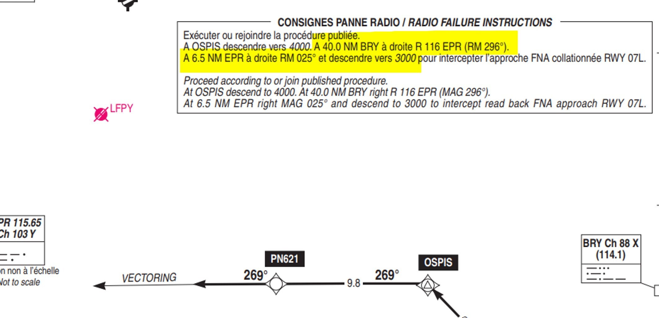

LC41 a écrit : 29 oct. 2025, 15:06 Encore une fois, si on fait l'arc DME en RNAV, pas besoin de DME... On suit une procédure qui est codée dans la base de données, qui remplace un arc DME conventionnel par des "path terminators" ARINC... Même chose quand on fait un hippodrome, si on trouve l'hippodrome codé dans la base de données du navigateur, on n'a pas besoin de DME pour la faire en RNAV. L'éloignement est codé dans la procédure et on n'a pas besoin de distance GPS pur savoir quand faire le virage en rapprochement.
Tu es en train de reciter une reglementation nationale Francaise (ecrite par DGAC)
Encore une fois, ce n'est pas ce que NCO dit? la reglementation Europe impose que DME soit installe,
AMC1 NCO.IDE.A.195(a) SCOPE OF RNAV SUBSTITUTION
RNAV substitution may be used in all the phases of flight except:
1.to provide lateral guidance in the FAS of an IAP; and
2.to substitute for DME, if a DME transceiver is either not installed on the aircraft or found to be unserviceable before flight.
GM1 NCO.IDE.A.195(a) Navigation equipment
RNAV substitution for DME may be used where the ground-based DME transponder is unserviceable or the airborne DME transceiver is found to be unserviceable in flight. Caution must be exercised by the pilot-in-command when calculating and using GNSS distances to the active waypoint as reference points are often different.
Comme je t'ai dit tu as vraiment besoin de choisir ton cadre legal, soit tu appliques la reglementation Europe en France, soit tu appliques la reglementation France en France. Mais tu ne peux pas faire du shopping quand ca t'arrange en fonction de la situation...
En France, la DGAC ne va pas t'embeter sur DME sauf pour quelques procedure Toussus et LeBourget, et meme, il faut vraiment m**er la sepa ou la panne. Mais fais gaff avec ta lecture relax du NCO si tu vas en Allemagne/Espagne pour faire des arcs sans installation DME, ils sont moins tolerants au GNSS labas...

Messages : 2974
Re: [IFR] Nevers, son Palais ducal, sa procédure NDB RWY 30
IbraBell a écrit : 29 oct. 2025, 16:00
Encore une fois, ce n'est pas ce que NCO dit? voici ce que la reglementation Europe NCO dit,
Mon cadre légal est celui qui prime sur la réglementation nationale. C'est rarement la réglementation nationale, sauf dans par exemple le cas de l'arrêté du 12 juillet 2019, ou les partie de SERA où l'AESA a donné la latitude aux autorités nationales de définir ou préciser leurs propres règles.
Tu ne comprends de toute évidence pas NCO.IDE.A.195... Suivre une procédure conventionnelle telle qu'elle est codée dans la base de données du navigateur par des path terminators, qui émule une procédure conventionelle qui implique un éloignement DME, n'est pas de la substitution de DME.
Tout ce qui est énuméré ci-dessous peut être fait 100% RNAV sans DME, ni VOR, ni NDB:
GM1 NCO.IDE.A.195(a) Navigation equipment a écrit :(a) Applications of RNAV substitution include use to:
(1) determine aircraft position relative to or distance from a VOR, marker, DME fix or a named fix defined by a VOR radial or NDB bearing;
(2) navigate to or from a VOR, or NDB, except as lateral guidance in the FAS of an IAP;
(3) hold over a VOR, NDB, or DME fix;
(4) fly an arc based upon DME;
(5) fly an overlay of a conventional departure, arrival, approach or route except as lateral guidance in the FAS of an IAP.
Utiliser le GPS pour déterminer les distances de EPR et BRY en revanche, ça c'est de la substitution de DME proscrite par NCO.IDE.A.195
