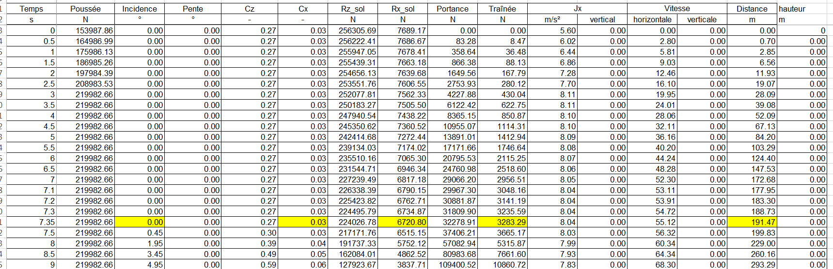

- Messages : 8289
Tu veux vraiment l'explication ?
max=Fx=T-D-Fr
Masse x accélération longi= Force en x = Traction - trainée - résistance au roulement.
Des trois, le seul qui est calculable assez facilement c'est la trainée.
La traction tu peux toujours prendre un modèle vite fait à partir des profils de rendement d'hélice trouvés sur internet
Résistance au roulement tu peux toujours courir pour l'avoir
Ensuite tu fais l'intégrale.
Pour avoir juste la distance de roulement c'est relativement simple car l'incidence reste quasiment constante.
Pour avoir le passage des 15 mètres faut commencer à t'intéresser à la prise d'altitude, bon courage.
Et tout ça évidemment n'est pas certifié.
Tout ce qui est certifié c'est dans le manuel de vol : faut interpoler.

Bien sûr qu'elle est évolutive.4T60A a écrit :Dubble a écrit :Tu veux vraiment l'explication ?![]()
max=Fx=T-D-Fr
Même pas... Celle-ci est bien évidemment évolutive. Proportionnelle au carré de la vitesse, je ne t'apprends rien. Donc en effet on peut toujours essayer de calculer des intégrales ou ce genre de truc, pour ma part je me contenterai des données du manuel de vol, même s'il est trop succinct à mon goût. Et trop "protecteur". Si mon objectif est de décoller à la masse max de Lyon Brindas par 30° à l'ombre, eh bien tant pis, je suggérerai à mes pax de se rendre en voiture à un des aérodromes voisins à la piste plus longue, et je viendrai les y cueillir. Parce que moi, calculer des intégrales.... Chuis pas ingénieur et ce n'est plus de mon âge, ces trucs-là.
Maintenant, si on veut vraiment connaître les perfos au décollage de cet avion au mètre près, je pense que le plus simple est d'écrire aux personnes compétentes de la société qui de nos jours construit les DR400, de leur demander si elles disposent des calculs affûtés et si elles acceptent de les mettre à disposition.
Et elle est bien très facile à calculer, à partir de données basiques comme la vitesse de croisière et la vitesse de finesse max (et pourquoi pas la finesse max associée, ça facilite) on peut déjà avoir un modèle "acceptable" des perfos de l'avion.
Mais ce n'était pas sa question je crois
Le calcul que je propose de faire ressemble à ça :
https://i.gyazo.com/570e2d6921f92ac7894 ... 78cfb5.png
Les mecs de Robin n'ont probablement pas beaucoup mieux que le truc* ci haut, sur le plan théorique, mais eux au moins ils ont toutes les compétences pour vérifier ça en vol.
*en termes de calcul. Je suis prêt à parier qu'ils le font sous excel ou outil aussi simple.
Par contre ils ont probablement bien plus de billes que le tout venant, comme moi, sur la traction hélice.
Sur la résistance du sol, malheureusement personne ne peut savoir à quoi ressemblera l'herbe le jour de votre décollage (haute, courte, glissante, avec des bosses...)
